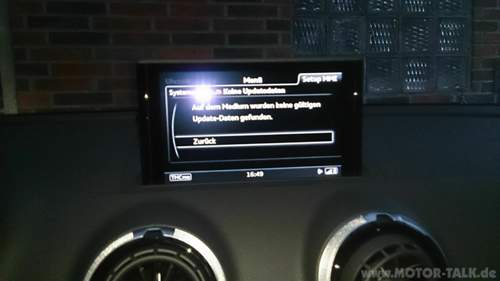

Ich hatte gestern Probeweise mal nur D + Benelux runtergeladen weil ich gestern die 16GB komplett nicht geschafft hätte. Das hat auch funktioniert.
Jetzt über Nacht hab ich mir auch das Komplettpaket runtergeladen, also knapp über 16GB. Abgespeichert wurden aber auch bei mir nur knapp 4GB. Wundert mich, dass zwar 16GB runtergeladen werden, dann aber nur 4 GB abgespeichert werden. Da ist wohl irgendetwas schiefgelaufen zu sein, da auch in den beiden Ordnern nur alle Länder alphabetisch bis Frankreich drin zu sein scheinen

Die Daten sind nicht komprimiert, sondern einfach nur Fehlerhaft 😁 Hätte mich auch gewundert. Hab ja gestern zum testen mal nur Deutschland aktualisiert und da war auch Größe der heruntergeladenen Daten = Größe der Daten auf der SD-Karte.
Scheint beim Audi keiner vorher getestet zu haben...
Bleibt wohl vorerst nur die Option alle einzeln zu aktualisieren
(Sorry, Bild etwas unscharf)

Also das Komplettpaket mag er nicht. Da findet er anscheinend überhaupt nix auf der SD Karte ...
bei mir ebenfalls, bekomme morgen aber die winterschlappen mit TÜV, dann soll Autohaus sich um die Fehler kümmern.
Kann dann hoffentlich berichten!
