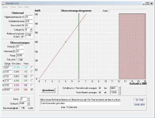

Ich war heute mal auf der Bahn, und hab geschaut was er jetzt wirklich dreht.
Bei ~ 3950 1/min stand der Tacho bei ~223. Das dürften Real so 215 sein.
Der Getrieberechner aus dem Link, ist mir irgendwo ein bisschen komisch. Die Ergebnisse stimmen nicht wirklich mit dem überein, was ich auf dem Tacho habe.
Ich hab mir mal das Geardata rausgekramt und ein bisschen rumprobiert. 0,521 oder so, würde schon sehr, sehr gut passen. Dann hab ich bei Endgeschwindigkeit ~ 210 kmh knapp unter 3700 1/min.
Ich muss also ein Räderpaar finden, das ungefähr die Übersetzung hat.

Sag ich doch. 4000 u/min bei 197 kmh ist irgendwie falsch.

Dein benutzter Rechner mit dem Schlupf hat nur den "denk Fehler" drin das er mit dem statischen reifen abrollumfang rechnet . Daher ungenaue nicht reale Werte. Der Reifen hat auf der Auflagefläche eine innengerichtete Wölbung welche den effektiven Umfang verkleinert. Der Schlupf ist der zusätzliche unterschied zwischen Wegstrecke und abrollumfang. ... grob gesagt rutschen. Besser man nimmt ein korrigierten Umfang. ... meist passt 1,5 bis 2 % kleinerer wert.
Deine abweichenden Werte vom tacho sind auch von dem Übertragungsfehler von digital zu analog geschuldet , hier gibt es eine gewisse fehlertoleranz. Tachosignal kommt digital vom getriebeabgang, geht zum msg und zum tacho, im tacho wird es elektrisch gewandelt in ein analogsignal und steuert die tachonadel mit entsprechendem Ausschlag an.
Gesetzlich unter Richtline 75/443/EWG geregelt (ab punkt 4) ... grob gesagt weniger Km/h anzeige nicht zulässig , mehr Km/h anzeige nur bis max 10%+4km zulässig. ( früher waren es generell max +7% vom Skalen-Endwert)
Die 197 sind mit reifen 205 50 r 15 und abrollumfang von 1790mm , anderer Reifen andere Werte !!
Rechne doch mal selber nach.... Drehzahl und übersetzungsverhältnis kennst du ja .... wer etwas mathematische Kenntnisse hat und in Physik aufgepasst hat kommt auf die selben Werte.
Übrigens sind alle meine rechenergebnisse identisch mit der Formel auf der erwähnten seite. ( auf der Seite müssen auch die entsprechenden reifengrößen eingetragen werden )
Die Übersetzung vom Getriebe sind feste Werte, die einzige variable ist die Reifengröße.
Meine ersten Angabe von Drehzahl und reisegeschwindigkeit waren auch nur geschätzt erinnerungswerte, nix gerechnet.
für flesh .... :-)
das geardata von miracle ...
4000U/min und 197 km/h mit 205 50 R15 mit 1790mm umfang gerechnet

Wenn du eine falsche Reifengröße fährst ist es auch kein Wunder wenn er langsamer ist bei 4000 u/min.
Somit sind die Angaben unbrauchbar und irritieren nur.
Der Unterschied ist deutlich; 195/65 R15 zu 205/50 r15
192,9 cm zu 178,1cm abrollumfang.
Wenn du jetzt auf der Radnabe fahren würdest käme er wohl nur noch auf 90 kmh.
Mann muss schon die Reifengrößen nehmen die für das FHZ bestimmt sind.

205/55/R16, 2,6 + 2,4 bar Das Programm wirft mir aber nen anderen Umfang aus. 1985mm
Woher willst du das wissen? Ich könnte mir vorstellen, das der Programmierer da schon ein bisschen Hirnschmalz reingesteckt haben dürfte und bei einer Rad Drehzahl von 1800 u/min dürfte die innengerichtete Wölbung nicht mehr so relevant sein.
Tachoanzeige ~223 - 4km/h Voreilung - 2% Schlupf = 214,62. Geardata sagt 215. Also, wirklich schlecht ist das aber nicht gerechnet.
