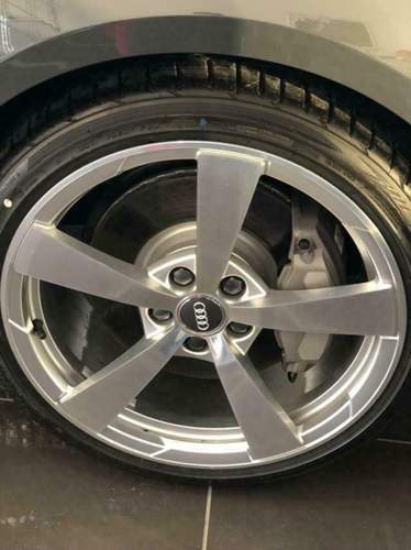

Wenn ich das richtig verstehe, sind die größeren Bremssättel vorn jetzt Serie, ggfs. dann einfach in grau ohne Schriftzug, wie z.B. auf dem beigefügten Foto.
Ist das jetzt die gleiche vordere Bremsanlage wie beim TTS? Oder sind es nur die Bremssättel vom TTS? Oder sehen die nur "zufällig" gleich/ähnlich aus wie die Bremssättel vom TTS?
Der Hintergrund meiner Frage ist, daß ich mir unsicher bin, ob Felgen, die auf den VFL TT gepaßt haben, aber nicht auf den VFL TTS, nun womöglich auch nicht auf den FL TT passen.
Danke für Aufklärung, Oli

Ja bzgl. Bremse beim FL. Die Bremssättel am VFL stört mich extrem. Zumindest die 45 Tfsi FL Modelle die ich bisher gesehen habe, hätten alle die großen Bremssättel wie beim TTS. Wer weiß dazu mehr?

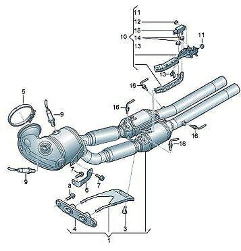

Hat jemand die Möglichkeit beim TTRS Facelift ein Bild zu machen, wo den nun der besagte OPF Sitzt?
Sitzt der da wo vorher der große Vorkat war? Sitzt er unten nach der Gabeldung? Sind zusätzliche Sensoren (Temperatur etc.) verbaut die vorher nicht da waren?
Ein Bild von unten wäre super!
Ist interessant für alle die mit dem Gedanken spielen eine Downpipe einzubauen.
Hier stellt sich die Frage - passt auch die Downpipe vom Vorfacelift? Zulassung und Tüv mal außen vor.

Die OPF sitzen im Unterboden wo vorher die Vorschalldämpfer saßen. Siehe Bild.

Heißt das man hat die Vorschalldämpfer zugunsten des Partikelfilters entfallen lassen? Da wird es mit einer neuen Downpipe aber schwierig!

Ne der Vorschalldämpfer sitzt noch direkt nach dem Turbo zusätzlich sind aber die beiden OPF "tuben" dazu gekommen.
Was steht den an der Position 16 für eine Bezeichnung? Sind das Temperatursensoren? Die könnte man ja Theoretisch rausprogrammieren damit keine Fehlermeldung kommt. So wird das ja bei vielen "normalen" Downpipes auch gemacht weil da ggf. durch Lambda oder Temp. Sonde fehler kommen.

@Bretti, ja, korrekt.
Ich denke aber es sollte theoretisch jetzt einfacher geworden sein eine Downpipe eingetragen zu bekommen weil eben kein Schalldämpfer mehr weg fällt! Die Downpipe muss natürlich auch einen OPF haben. Ein OPF dämpft ja auch im Vergleich zu einem leeren Rohr.
@Daytona, wie kommst Du darauf? Direkt nach dem Turbo sitzt immer noch der KAT.
Das wäre ja auch dämlich dort einen Schalldämpfer zu platzieren. Der KAT sollte immer möglichst nah am Motor sitzen damit er schnell funktioniert.

Hast Du vollkommen recht ich meinte nicht Vorschalldämpfer sondern Vorkat bzw. Hauptkat.
Was steht den im Teilekatalog unter Pos. 16 ? Sind das reine Temperaturfühler?
Jetzt wäre nur noch interessant mit welchem Gewinde die Temperaturfühler vor bzw. nach dem Opf geschraubt sind ;-)
[Von Motor-Talk aus dem Thema 'Wo sitzt der OPF beim TTRS Facelift? Bild?' überführt.]
Könnte mir vorstellen, dass es sich um Drucksensoren handelt. Irgendwie muss man ja eine mögliche Verstopfung bei den Kurzstreckenfahrern überwachen.
In der Downpipe sitzt der Hauptkatalysator, dann kommen zweiflutig die Flexrohre, dann je ein OPF, dann die Vorschalldämpfer.
Vor und hinter den OPFs sind Druck- und Temperatursensoren.
