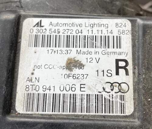

Ich vermute jetzt einfach mal das dass die US Leuchten sind (Auto is us Import) und die Scheinwerfer geöffnet wurden, das orangene Teil in Silber lackiert wurde.

Das kann ich so bestätigen. Der Scheinwerfer "8T0941044E" (ab Werk 006E) ist ganz klar ein US Scheinwerfer für Rechtsverkehr. Zu erkennen am Index "E".

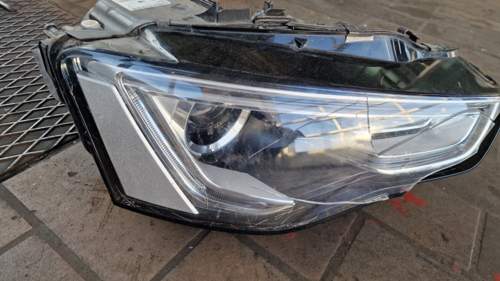

habe einen us Import A5. Der rechte Scheinwerfer ist defekt und ich suche nun Ersatz.
Es hat sich herausgestellt das ich wohl US Scheinwerfer habe bei denen diese orangene aussenblende einfach Silber lackiert wurde.
Also brauche ich wohl zwei neue Scheinwerfer statt einen.

Gut möglich das Bereits von USA/Nordamerika auf Rest der Welt Codiert wurde und lediglich dazu der Orangene Marker im SW Silber Lackiert wurde, sollte dann ja eigentlich so austauschbar sein.
Die Rückleuchten müssten doch Sicherlich auch auf EU Umgebaut worden sein?
Oder siehst Du da seitlich etwas von der SML wie anbei im Link, seitlich an der leuchte Rechts dort Mittig so eine Aussparung;
