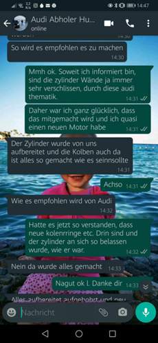

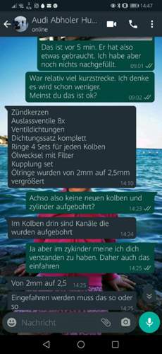

Hier mal für alle, was gemacht wurde.
Kenne mich noch nicht mit bildern hochladen hier ahs hnd hoffe es klappt.
Würdet ihr sagen diese reparatur ist 2200 euro wert?
Und meint ihr diese reparatur ist dort ausreichend, so dass der wagen nun sicher und zuverlässig ist?
Habe ja selbst 1300 Euro davon gezahlt.

Bei der Reparatur ist mir halt wichtig zu wissen, ob das einfach eine low budget reparatur ist, die nur sicher stellt, dass er für den moment wieder läuft oder das wirklich fachmännisch aussieht.
Habe halt immernoch ein komisches gefühl, da es in polen gemacht wurde etc.
Nicht wegen Polen eher wegen der Umstände.
Ich hatte sonst immer Werkstätten, die ich kannte oder sogar dabei sein konnte...
