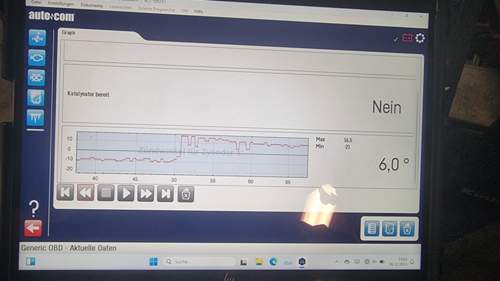

Das Problem besteht somit weiterhin unverändert. Ich habe ein Video angehängt, bei dem der Übergang von der Warmlaufphase zum ruckelnden Leerlauf gut erkennbar ist.
Eine weitere Erkenntnis habe ich noch erlangt: Der Zündwinkel schwankt sehr stark. In dem Moment, in dem die Warmlaufphase beendet ist, macht der Zündwinkel einen erkennbaren Sprung und schwankt weiter. Ich habe leider keinen Screenshot gemacht, das sah aber wie ein Zickzack-Signal aus. Das sollte so wohl nicht sein. Woran könnte das liegen?

Ich habe euch in den Anhang noch ein Bild von dem Zündwinkelverlauf für den Moment, in dem der Motor beginnt, schlecht zu laufen, getan. Mir kommt es so vor, als ob die Zündung viel zu spät ist. Er stinkt stark nach unverbranntem Benzin, passt auch zu den Lambda-Werten, die viel zu gering sind. Hat jemand eine Ahnung, was das alles zu bedeuten haben könnte?
Der zündet ja nach OT....... 😰
Was sagen die Klopfsensoren?
Nicht das da einer locker ist und deshalb die Zündung so spät gestellt wird.

Ich weiß nicht, ob die Zündung zu spät ist oder ob ein positiver Winkel Zündung vor OT bedeutet (siehe diesen Beitrag: https://www.motor-talk.de/.../...r-30-grad-nach-ot-warum-t6093831.html)
Ich weiß nur, dass in dem Moment die massiven Probleme anfangen.
