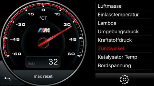

beim Auslesen der Motordaten während der Fahrt mit dem M Performance Drive Analyser (offizielles BMW-Zubehör) ist mir etwas aufgefallen, was ich mir nicht erklären kann:
Der Zündwinkel liegt bei gleichmäßiger Fahrt (Last konstant, Drehzahl konstant) bei über 30° nach OT und darüber. Anbei ein Screenshot. Ich hätte Zündung vor OT erwartet.
Ich habe die Messung über mehrere Wochen durchgeführt - dabei sogar testweise 102er Kraftstoff getankt - und komme stets auf die gleichen Ergebnisse. Dann dachte ich, dass der M Performance Drive Analyser schlicht falsche Werte anzeigt. Nun habe ich gestern mit CarPool diese Werte bestätigen können.
Motor: 335i mit PPK. EZ 11/2012.
Kann jemand mit Diagnosesoftware mal nachmessen, ob er auf ähnliche Werte kommt?
Hat jemand eine Erklärung?

Schon einmal beim Hersteller DriveDeck nachgefragt wie die Anzeige zu lesen ist? Vielleicht entsprechen +30° dem Normalfall (Zündzeitpunkt vor OT).

Also 30 Grad nach OT ist ja ne schwache Leistungsabgabe.
Würde ich als normal empfinden. Tritt mal aufs Gas. Wenn der Zündwinkel näher zur 0 geht, dann ist alles i.o.
Denn Teillast brauch nicht die volle Power.
Das es sich bei den Werten um Zündwinkel nach OT handelt, bin ich mir sicher, weil die Diagnosesoftware eines Bekannten (CarPool) dezidiert "x Grad nach OT" angezeigt hat.

Mehrfach-Einspritzung (in diesem Fall ware es eine Nacheinspritzung) ist natürlich eine Möglichkeit. Darüber hatte ich noch nicht nachgedacht. Wenn dies derart zur Anzeige gebracht würde, ware das zumindest unglücklich. Über den Zündwinkel könnte man ansonsten sehr schön die Auswirkung von hochoktanigem Benzin sehen... oder die Nicht-Auswirkung. ;-)

Bei Vollgas geht die Zündung Richtung früh, das kann ich auf der Anzeige beobachten.
Jedoch ist der (frühe) Zündwinkel wichtig für den Wirkungsgrad. Je früher die Zündung, desto besser der Wirkungsgrad. Ich glaube nicht, dass BMW gerade im Teillastbetrieb Wirkungsgrad "verschenkt".

Aus welchen Gründen "nachgespritzt" wird, entzieht sich meinem Kenntnisstand. Miklautschitsch hat in seiner Dissertation jedenfalls eine Technologie beschrieben, die im Kompressionshub zumindest als Katalysatorheizmaßnahme in der Abgasnachbehandlung zu einer sauberen Oxi-/Reduktion führt, da der Kat schneller in seinen Arbeitsbereich kommt und dieser somit effektiver arbeitet.
Nachdem er seine Diss bei BMW geschrieben hat und auch als Versuchsanordnung u.a. den N55B30M0 verwendet, kann ich mir schon vorstellen, dass zumindest in einem gewissen Zeitfenster nach dem Start der Kat mit diesem Verfahren auf Temperatur gebracht wird. http://d-nb.info/1018936734/34
Vielen Dank für den Link. Ich habe die Dissertation nun passagenweise gelesen. Der Passus zur Katalysatoraufheizung ist interessant. Für mein "Problem" würde ich das Thema außen vor lassen. Bei meinen Messungen war der Wagen und der Kat betriebswarm. Mit ist allerdings auch aufgefallen, wie schnell der Kat in wirksame Temperaturbereiche vorgedrungen ist... Innerhalb von Sekunden!
Jedoch bin ich bzgl. der Ablesung des Zündwinkels unsicher geworden. In der Dissertation versieht der Autor Zündwinkel nach OT mit einem Minus, Zündwinkel vor OT mit einem Plus. So gelesen entsprächen die Messwerte des Drive Analysers meiner grundsätzlichen Vorstellung. Ich habe nun deinen ersten Tipp befolgt und den Hersteller der App mit der Bitte um Klärung angeschrieben.
Ich bin mir aber mittlerweile recht sicher, dass mein Motor macht, was ich von ihm zündwinkeltechnisch erwarte. Sogar die Katalysator-Aufheizphase durch Spätzündung, die in der Dissertation beschrieben ist, konnte ich heute morgen nachvollziehen.
Zündwinkel nach OT sind negative Werte, Zündwinkel vor OT sind positive Werte
Der Support der App antwortete mir übrigens extrem schnell, konnte aber in der Sache nicht helfen. Es würden lediglich die Daten des Motorsteuergeräts zur Anzeige gebracht. Kein Vorwurf deswegen, aber das würde erklären, warum die Werte missverständlich widergegeben werden.
