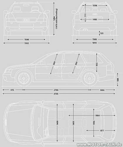

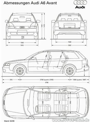

1,95 Meter? schön wärs 😁   auf diese Zahl kommst Du nur, wenn die Vordersitze entsprechend weit vorne sind.
Ich hab sogar schon auf einer Luftmatratze im Kofferraum übernachtet - und bei meinen 1,91 m konnte ich mich nicht ganz lang machen...  und ich war zu faul aufzustehen und die Sitze nach vorn zu schieben... der Rücken hats am nächsten Morgen gedankt  😁.
Anbei mal die kompletten Maße, da geht einiges draus hervor.
Abmessungen-avant-fl
Abmessungen-avant-vfl
Na gut, 🙄 ich bin ja nur 1,85 groß und dementsprechend ist der Vordersitz eingestellt!
aber einen Schrank mit 1,95 Höhe würde mann tatsächlich nicht reinkriegen - wenn man das will sollte man aktuell wahrscheinlich doch nach dem Stern oder Transporter greifen !
