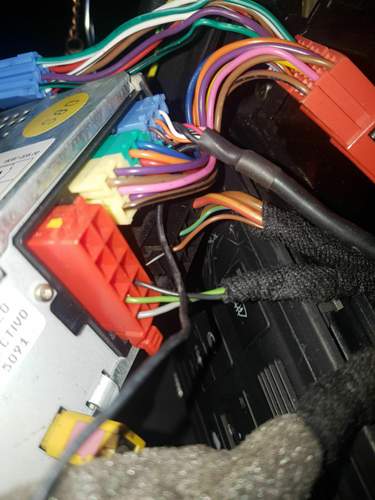

habe einen Audi A6 2.5TDI aus 07/2001 mit BOSE Soundsystem. Möchte einen anderen Radio einbauen.
Welchen Adapter brauche ich u.A. auch dass das BOSE Soundsystem angesprochen wird?
Habe aktuell das Concert Radio von Audi angeschlossen mit einem Adapter, bei dem ich USB Stick und AUX anschließen kann, aber ein anderer Radio wäre schon besser 😉 schon alleine wegen besseren Equalizer. Habe hier 2 super Radios in der Garage liegen. Nur bringt es mir ohne Adapter gerade gar nichts.
Habe im Netz gesehen dass es zig verschiedene Adapter für diese Baureihe gibt. Mal mit mehr Kabel. Mal mit weniger Kabel. Hat jemand ne Ahnung?

Der 20-polige Mini-ISO-Stecker ist für das Aktivsystem (egal, ob Bose oder Teilaktiv), ggf. CD-Wechsler und CAN-Bus.
Sämtliche Aktivsystem-Adapter basteln nur aus dem normalen Lautsprechersignal (High) vom Radio ein Line-Signal (Low) und speisen es in den schwarzen Mini-ISO-Stecker auf Pin 1-6. Die restlichen Signale werden vom Radio 1:1 durchgeschleift (Wechsler, CAN-Bus).
Die Aktivsystem-Adapter haben eigentlich immer jeweils 2x ISO-Stecker und Kupplung - jeweils für Strom und Lautsprecheranschluss. Die werden einfach nur zwischen Fahrzeugkabelbaum und Radio zwischengesteckt (brauner und schwarzer ISO-Stecker). Ggf. gibts noch nen separates Massekabel, das man irgendwo ans Metall schrauben muss.

Ganz einfach - weil der Werksseitige schwarze ISO-Stecker anders gepinnt ist, als Fremdradios es gerne hätten (Zündplus mit Dauerplus vertaucht, Diagnose sitzt da, wo das Fremdradio ein anderes Signal erwartet).
Das lösen die Hersteller der Adapter dann, indem sie die Kabel im Adapter einfach umpinnen.
Manche Adapter hätten auch gern eine Stromversorgung, die dann ebenfalls die entsprechende Radioleitung anzapft.
Grundsätzlich ist der schwarze ISO-Stecker (samt Kupplung) nur für die Stromversorgung und der braune der eigentlich wichtige, denn hier wird das verstärkte Lautsprechersignal abgegriffen und im Adapter wieder in ein Line-Signal konvertiert, welches dann über die rote Mini-ISO-Kupplung zum Aktivsystem gelangt.
Ob Bose mal mehr oder weniger Lautsprecher hat, ist für den Adapter völlig irrelevant, denn die Verteilung auf mehrere Lautsprecher erfolgt erst ab dem Verstärker im Kofferraum. Bis zum Verstärker gehen immer nur 4 Signale - vorne links/rechts und hinten links/rechts. Und mehr macht der Adapter auch nicht.
Es gibt nur einen Unterschied zwischen dem normalen Aktivsystem, das nur 2 Signale bekommt (hinten links/rechts) und Bose, dass eben 4 Signale bekommt.
Dementsprechend kann man für ein Bose-System keinen normalen (günstigen) Aktivsystemadapter nehmen, weil der oft nur 2 Kanäle hat. Dann hätte man bei Bose nur die hinteren Lautsprecher versorgt.
Zusätzlich sollte man auf die Leistungsangaben der Adapter achten - die billigen haben oft nur 4 x 25 Watt - nahezu jedes Fremdradio liefert aber 4 x 50 Watt oder mehr - da kann es bei lauterer Musik gerne verzerren, weil der Adapter überfordert ist (50 Watt Ausgang an einem 25 Watt Eingang klingt eben nicht lecker...).
Bei der reinen Chinch-Variante spielt das keine Rolle, weil das Line-Out-Signal eben direkt vom Radio zum Verstärker geht und nicht erst ein hoher Pegel zu einem niedrigen konvertiert werden muss.

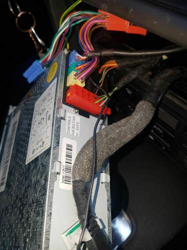

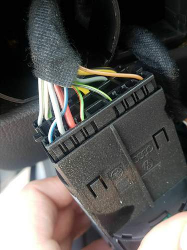

habe mich nun am Radio Einbau versucht. Alles soweit korrekt mit dem Adapter gekoppelt. Nur bekommt das "neue" Radio anscheinend keinen Strom. Zumindest geht es einfach nicht an. An irgendwas am Stromanschluss scheint es wohl zu scheitern.

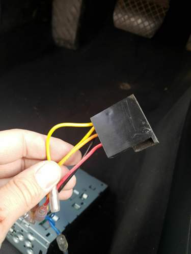

Am Stromanschluss habe ich vom AUDI kommend u.A. DWA-GND, K-BUS AUDI, UB+, Masse (Massesymbol), BOSE. 5 Pins. Am Adapter sind es nur 4. Keine Ahnung warum, aber die wichtigsten sind ja da. Anbei mal ein Bild vom Radiostecker. Weiß ja nicht inwiefern hier evtl. was umgesteckt werden muss. Will da auch nix direkt schießen.
20190928
richtig belegt ist der Stecker? Da sind die Kabelenden ja lose zum selbst anschließen...
In den FAQ findest Du die Pinbelegung der Radiogeneration 1 (zu der das Concert gehört). Da hast Du dann die Belegung des Steckers im Radioschacht (schwarzer ISO-Stecker). Diese Belegung einfach mit der des neuen Radios vergleichen (steht entweder direkt auf dem Radio irgendwo oder in der Einbauanleitung, ansonsten findet man die bei Google).

Müsste der Radio nicht trotzdem anlaufen? +12V und Masse ist ja korrekt.
Den Diagnose-Pin musst Du bei Fremdradios unbelegt lassen - die sind ja nicht übers Boardsystem diagnosefähig.
GALA ist das Geschwindigkeitssignal - für die geschwindigkeitsabhängige Lautstärkeanpassung. Kann und braucht nicht jedes Fremdradio, ist also erstmal unwichtig.
Ja, wenn ich mir das Bild anschaue, ist es das Concert II. Ich bin vom Concert I ausgegangen, weil Du nur Concert geschrieben hattest.

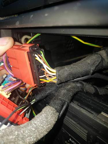

Beim Concert II fehlt das Zündplus im Radioschacht - die Radiogeneration II bekommt das über CAN-Bus. Deswegen geht das neue Radio nicht an...
Hier gibt es nur zwei Möglichkeiten:
1. Kabel selbst neu ziehen (vom Zündanlassschalter)
2. CAN-Bus Interface kaufen
Variante 1 ist eigentlich auch fix erledigt und kostet nicht wirklich was.

Der verlinkte Adapter wandelt das CAN-Bus-Signal in Zündplus etc. um und ist gleichzeitig ein Aktiv-System-Adapter. Der macht also alles und ersetzt Deinen vorhandenen Adapter.

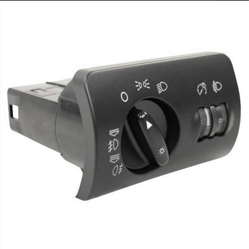

Du kannst Zündplus natürlich auch irgendwo am Sicherungshalter abgreifen - im Grunde geht auch der Zigarettenanzünder. Da wird ja kein Strom verbraucht, das Zündplus wird ja nur als Schaltkontakt verwendet.
Reicht es zum abgreifen, wenn ich ne Sicherung rausziehe, das Kabel in den Sicherungshalter stecke und dann die Sicherung wieder inkl. Kabel rein?
Wenn es reicht: wo sollte ich es am besten abgreifen?

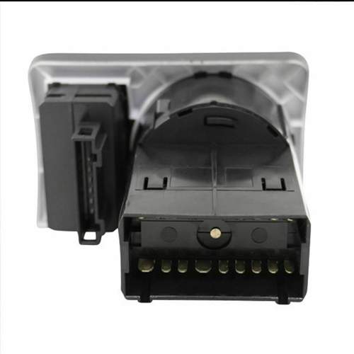

Habe auch irgendwo was vom Lichtschalter gelesen. Weißt du welches Kabel?
