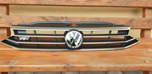

suche noch einen gebrauchten r-line vfl grill! hat jemand noch einen abzugeben?
@f-a-c-e schrieb am 20. Februar 2020 um 20:08:31 Uhr:
hätte einen abzugeben, dieser hat bei mir nicht gepasst ( habe LEDs und dieser scheint wohl für Halogen zu sein )
welchen genau brauchst du ?
Grill
