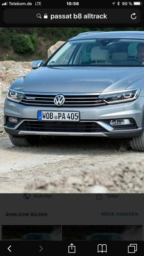

Mich würde interessieren ob man den unteren Teil vom Alltrack (ab Kennzeichen abwärts) nachrüsten kann. Der gefällt mir persönlich besser als r line... kosten?
Weiß das jemand sonst muss ich mal zum Freundlichen?
