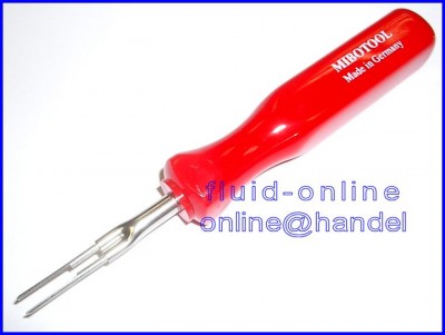

hallo
sowas hilft da
http://www.fluidonline.de/images/produkte/255-1.jpg
Mfg Kai

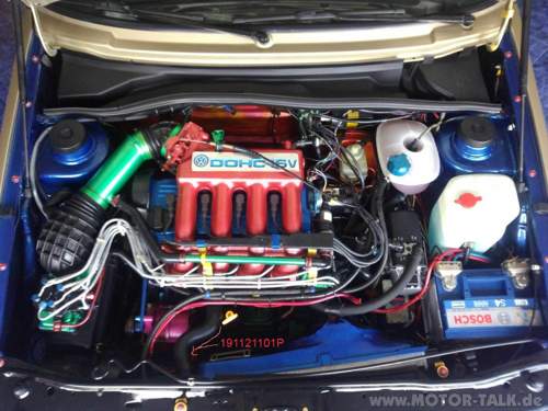

hast du auch den Schlauch dazu unten passt er aber oben , ist er ein 63ger kühler ,den hab ich auch bei meinen 16v eingebaut
oben hab ich einen von einen PN eingebaut , hab in nur etwas kürzen müssen 😉

poor wie hast denn diese Teile alle bunt gemacht hast du noch mehr Bilder vielleicht schaffen wir sowas annähernd hin zu bekommen.

alter schwede werde gar nicht fertig welche farbe hast du genommen das das alles auf den untergrund hält? Normale lackfarbe oder so?
Original geschrieben von MatzelAA
[/quote
http://www.motor-talk.de/.../UserDetails.html?...
Normaler metallic lack von GENIUS PRO und klarlack mit herter von WestColor mit der sprizbistole🙂😁
Ohne grundirung nur putzen und entfeten und dann lackieren
