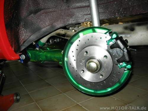

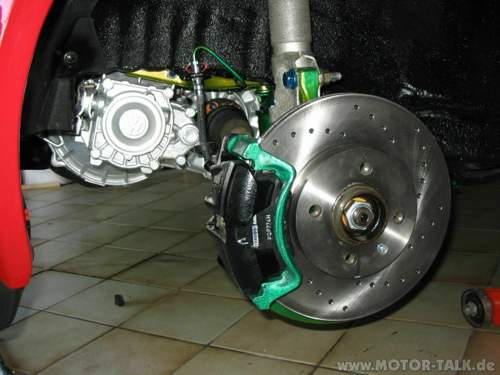

mir ist nicht ganz klar und habe bisher nichts gefunden was Pflicht ist bzw welche Bremsen verbaut sein müssen vorne und hinten.
Das einzige was ich weiß sind vorne stärkere Bremsen die aus einem G60 Kann da jemand was dazu sagen? Danke
die normalen von PB genügen vollkommen sind e die 25,6 Standart 16v bremsen
kauf dir die zimmermann gelocht vorn und hinten und der steht wie eine 1 (der golf :D)
die halten 3x so lange wie die Standart Scheiben und rosten nicht so schnell:D
wen du die 38 ger hinten einbaust ,übernimst auch das brems-seil,oder gleich neue ;););)
alter die bilder bzw die Anlage sehe ja aus wie aus dem Ei gepellt TOP TOP,
kann das sein das die Bremsleitung bei den 38er anders verlegt ist? Muss ich morgen mal schauen

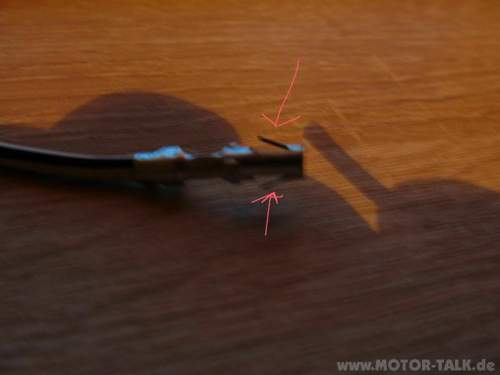

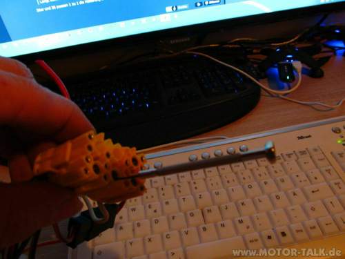

wir sind nicht sehr weit gekommen, dafür haben wir paar roststellen usw bearbeitet tank ist drinne. jetzt ahbe ich nur ein problem wegen den kabel in die ze zu bekommen. habe da kein ausdrückwerkzeug für die stecker ( in der ZE) gibts vielleicht einen trick
ja leider, obwohl ich vor paar jahren neue bremssattel rein habe sitzen die immer weider mal fest, nach langer standtzeit
meinst du beim Sicherungskasten , die stecker raus ziehen :confused:
Themenstarteram 23. August 2014 um 18:17
im sicherungskasten ja, die kabel von den steckern rausziehen also braucht man so eine hülse denke ich
ich mach das mit einen ganz ganz kleinen Schlitz-Schraubenzieher und viel Geduld :D
browirs erst mal mit einen Stecker den du nicht mehr Brauchs ;)
einen kleinen bring ich gerade auch nicht raus , in der schnelle :mad:
