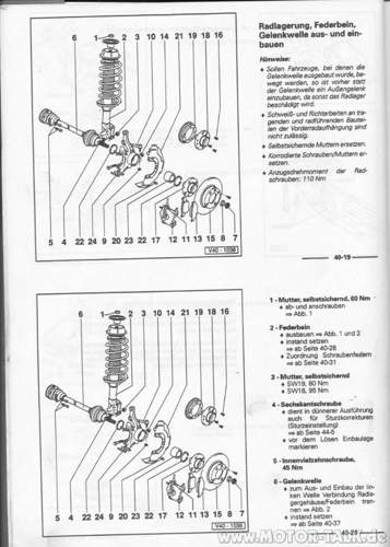

So nun ein kleines Stück weiter: Vordere Gelenkwellen mit Bemsenteilen 256x20 links und rechts wurden umgebaut.
Habe da ne Frage bezüglich den Bremsleitungen bleiben dei alten drann oder nehmt ihr neue Leitungen, also die Gummileitungen. Danke
nim neue , wen die schon ausgebaut sind 😉
die alten passen nicht mehr also ich habe an den Bremsschlauch einen nippel ( =gewindegsng)
der bremssattelanschluss ist jetzt das Gewinde aussen also brauche ich einen bremsschlauch mit innengewinde zweimal ( kommen ja die Nippel der bremsleitung rein??) Ist das so ok??
Wäre ein doppelter in Ordnung bzw Wo finde ich so einen bremsschlauch?

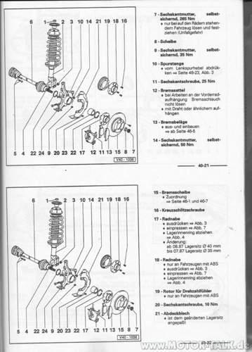

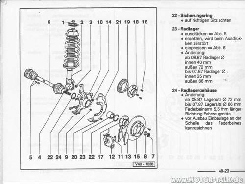

hab da noch ein paar bilder 😁😁😉
Img-0001
Img-0002
Img-0003
