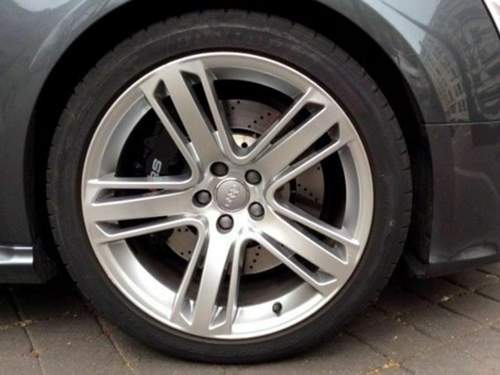

@EMVCI schrieb am 22. Juni 2016 um 09:51:46 Uhr:
Ok Danke.
Ein Bild hat niemand? 19" Alufelge mit 365mm RS Bremsanlage..
Hab jetzt im Netz was gefunden, denke das sieht bei 19" ok aus. Oder wirkt es am "normalen" A5 Too Much und Prollig?
Finde die Serienbremsanlage bei den 3.0TDI Modellen für das Ansich schöne Auto optisch gar nicht passend, meine Meinung.

Es wirkt sicher nicht too much. Eher wird es so sein, dass es sogar besser aussieht, wenn mehr von der Bremsanlage - abhängig vom Felgendesign - zu sehen ist. Ich habe auch x-fach hin und her überlegt, ob ich upgraden soll, war mir aber zu teuer. Die von BMW angebotene Umrüstung "ab Werk" finde ich ebenfalls eine klasse Idee, da kann sich Audi mal wieder eine Scheibe von abschneiden ...
@SIB6274 schrieb am 23. Juni 2016 um 08:21:48 Uhr:
Ja der Kostenfaktor ist recht teuer. Vor allem aus optischen Gründen die HA 330mm auch noch dazu kommt. Ich denke aber das man so Original Teile wieder sehr gut bei Ebay wieder los bekommt. Bei Verkauf des Autos Rüst ich wieder auf Original zurück..

@Scotty18 schrieb am 20. Juni 2016 um 10:29:22 Uhr:
ja bekommst du runter
Ok danke. Aber dann sind 2 kleine sichtbare Löcher vorhanden oder, der Sattel ist aber auch an der Stelle wo das Schild ist Schwarz lackiert oder? Mein Umbauer meinte die beiden Löcher könnte man nach Demontage des S5 Schildes Befüllen.
Rüste jetzt doch nur auf die Original S5 Anlage um.
S5 Bremse wird grad verbaut. Wirkt auf jeden Fall schöner wie die Original 320er.
An der HA waren nicht mal innenbelüftete Scheiben ab Werk verbaut. Peinlich Audi..
