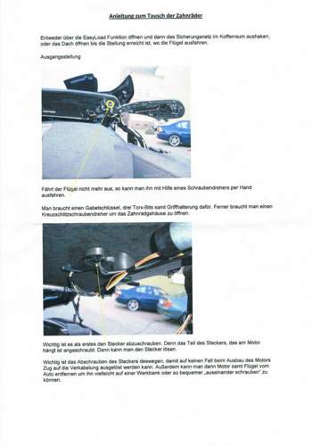

Hallo, wie beim twintop bekannt .zerlegt es gern die Zahnräder in den beiden flaps von der hutablage.
das es die ja nicht beim foh gibt, sondern nur den kompletten motor möchte ich diese erneuern.
ich hatte schon gelesen das es jemand gibt der die aus Alu anfertigt!
hat da jemand eine Adresse für mich?
finde leider keine hier.
danke im voraus

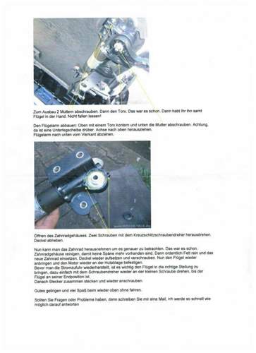

Hallo, ich habe die Alu-Zahnräder schon oft gewechselt! Ich komme aus dem Raum Dortmund und wenn die Entfernung nicht zu groß ist können wir die ZR auch zusammen wechseln! Ruf am besten an unter 0173-8444402 LG Uwe
Der Einbau ist aber nicht sonderlich schwer deshalb lade ich meine Einbauanleitung hier hoch!
Zahnrad1
Zahnrad2
Es ist übrigens nicht wichtig nach dem Umbau die Flaps ganz auszufahren! Ich baue die einfach wieder zusammen und der Motor sucht sich die Position selber wieder sobald man das Dach dann schließt/öffnet!
Das ist korrekt!
