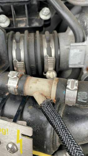

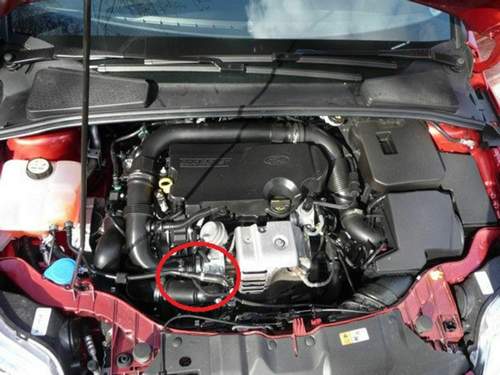

Ich habe mir das gestern angeschaut und beim "Abtasten" ist scheinbar der kleine, rot eingekreiste Kühlerschlauch an der Verbindung zum T-Stück des größeren Schlauchs gebrochen.
Nach der Fahrt heute morgen hat es dort rausgedampft und vermutlich während der Fahrt auch Kühlflüssigkeit rausgedrückt.
Man kann aber nichts erkennen, da an dieser Stelle um den Schlauch Gewebe ist.
Jetzt bleibt wohl nichts anderes übrig als den Schlauch auch noch zu tauschen.. Könnt ihr mir die Teilenummer von diesem Schlauch aufgeben?

Danke für das Angebot @MaSchroeder . Ich glaube aber du meinst den großen Schlauch vom Ausgleichsbehälter abgehend?
Bei mir ist es der dünnere Schlauch hinter dem metallischen Verbindungsstück dieses großen Schlauchs. Im Anschlussbereich am Verbindungsstück hinter dem Gewebe muss der Bruch im Schlauch sein.
Oder ist es eventuell auch das Verbindungsstück? Was eigentlich nicht sein, kann da es ich eigentlich nur sehr leicht berührt habe..

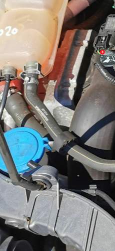

Nö, ich wollte den Schlauch am Behälter abziehen. Jemand im Forum meinte "leicht mit dem Schraubenzieher", da war der Halter auch schon kaputt. Witterungsverhältnisse setzen dem Kunststoff schwer zu.
@MaSchroeder schrieb am 7. Dezember 2020 um 14:57:00 Uhr:
Wenn dieses Verbindungsstück Kunststoff und kein Metall ist, kein Wunder..
Ich habe den bei eBay gekauft. Weils schnell gehen musste.
1 Tag und er war da.
https://www.ebay.de/itm/183998722975

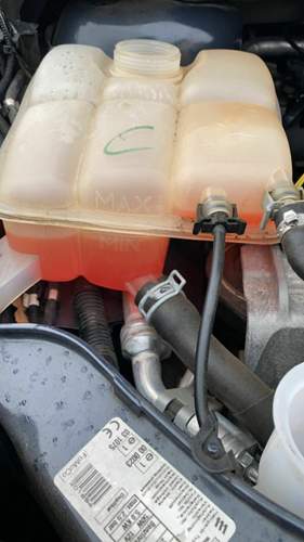

Der passt. Wird als Ganzes gewechselt. Alles geklippst. Bild 1 zeigt meinen defekten.
Das Schlimme ist eher der schleichende Kühlmittelverlust und der fehlende Füllstandssensor. Ich hab’s durch Zufall gesehen.
Edit: der passt 1zu 1 am 1.0 Ecoboost Ford Focus VFL.

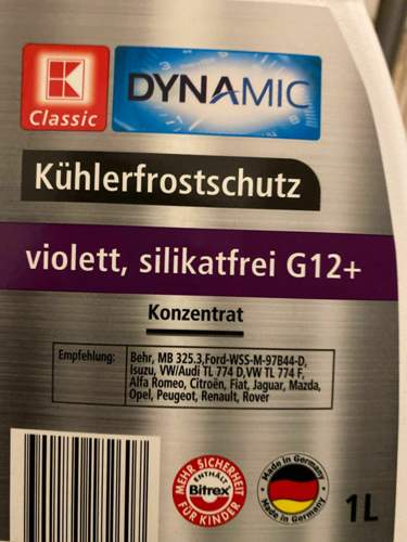

Könnt ihr mir auch noch einen Tipp für das Kühlmittel geben?
@a5starter schrieb am 7. Dezember 2020 um 16:12:59 Uhr:
Danke @Focus_mk3_titanium
Steht im verbotenen Buch. Spezifikation aufschreiben und kaufen.
