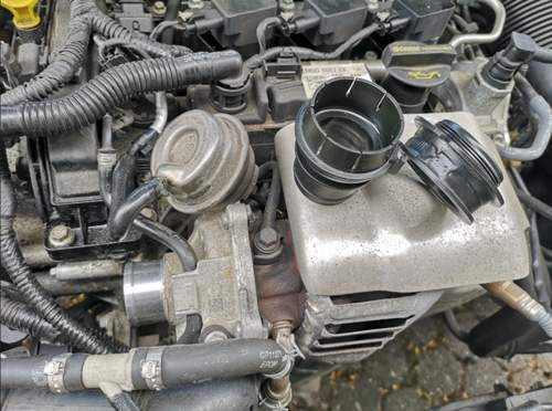

Die Membran am Turbolader ist laut meiner Werkstatt an zwei Stellen gerissen. Laut Ford gibt es anscheinend diese Membran nicht einzeln und den ganzen Turbolader tauschen ist irgendwie nicht so geschickt. Hat jemand von euch einen Rat oder eventuell einen Ansprechpartner für Einzelteile?

Immerhin komme nach Demontage des Schlauchs besser an das ursprüngliche Problem, das Schubumluftventil..
Ich muss das Thema nochmal aufgreifen.
Wenn ich beispielsweise dieses Ventil von RH-Renntechnik einbaue, ändert das irgendwas am Fahrverhalten?
Mich nervt nämlich die Denksekunde des Wagen's, wenn ich auf's Gas trete.
Oder gibt es da andere Möglichkeiten?

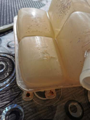

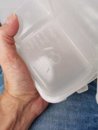

Hast auch mein Bild des Behälters gesehen mit dem Herstellungsfehler?
Hast den neuen Schlauch dran, welcher das Wasser führt?
P. S. Woher kommst?
Ich wohne im Kölner-Norden. Die dünnere Leitung zum Kühlwasserbehälter habe ich getauscht.
Kühlwasserbehälter? Fehler bei Dir? Habe ich noch nicht gesehen.

Hier, läuft wohl nur raus wenn heiß/Druck drauf.
Das ist ja krass. Von unten kaum sichtbar. Das werde ich bei mir auch mal prüfen.
Danke für den Hinweis.

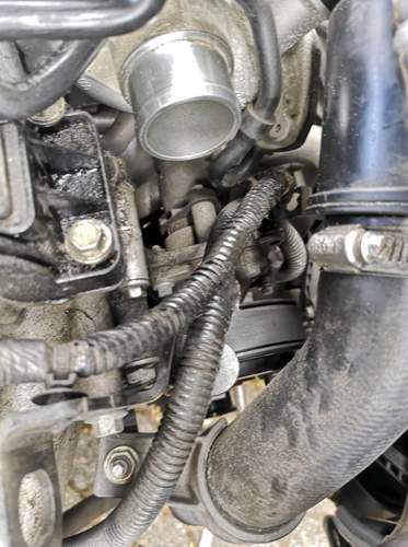

Ich hab gehört ein Schlauch am Motorblock soll ab und an Porös werden. Leider kommt man da sehr schlecht dran. Ich hab keine Bühne. Würde sich bestimmt mal lohnen von unten die unzugänglichen Leitungsanschlüsse zu prüfen.

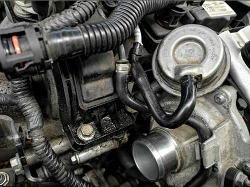

Hallo MaSchroeder, ich hab heute mal Zeit gefunden auch von unten die Schlauchverbindungen zu prüfen. Leider ist nichts besonders aufgefallen. Ausser eine Stelle am Turbolader. Dort habe ich dann mal den Zuluftschlauch und das Gummie gereinigt und nochmal richtig stramm mit den Schellen verschraubt.
Das Schubumluftventil habe ich auch noch als Ursache auf dem Sender. Aber ich hatte es bereits ausgebaut und eine Sichtprüfung gemacht. Natürlich habe ich nicht auf Haarrisse geprüft aber ich es sind exakt die Symthome wie bei Dir. Ich hab mal ein paar Fotos vom Schubumluftventil und den heutigen Sichtungen und Reinigungen des Schlauches angehängt.
