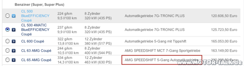

Genau MCT gibt es ausschließlich bei den AMG 63 Modellen!
Der CL 65 und auch der S 65 muss auf Grund des hohen Drehmoments noch mit der 5 Gang Wandler- Automatik auskommen!😉
Allerdings wird die Schaltgeschwindigkeit für die AMG Modelle etwas verkürzt!🙂
Habe gerade GESTERN über die verfügbaren Getriebe berichtet!
Hier noch einmal der Auszug:
WANDLER:
W 5 A 1000 stärkste 5 Getronic-Variante für die 12 Zylinder Varianten CL 600, S 600, CL 65 AMG und S 65 AMG
Doppelkupplungsgetriebe:
MCT 7 800 erstes MB Getriebe ohne Wandler mit Doppelkupplung im Ölbad für alle AMG 63 Modelle.
Und noch was zum MCT, hatte ich auch schon hier geschrieben:
Herzstück des AMG SPEEDSHIFT MCT 7-Gang Sportgetriebes ist die nasse Anfahr-Kupplung, die in einem Ölbad läuft und den bisherigen Drehmomentwandler ersetzt. Dank ihrer geringen rotatorischen Massenträgheit agiert das Getriebe äußerst spontan und dynamisch. Gaspedalbewegungen werden unmittelbar in Vortrieb umgesetzt. Ausgestattet mit vier Fahrprogrammen bietet das Getriebe Schaltvorgänge ohne Zugkraftunterbrechungen und maßgeschneiderte Regelstrategien für maximalen Fahrspaß. In Fahrprogramm „C“ erfolgen die Gangwechsel komfortabel, verbunden mit einer „weich“ ausgelegten Gaspedalkennlinie für eine betont sanfte Fortbewegung. Im „S“-Modus agieren Motor und Getriebe wesentlich spontaner: Die Gänge werden höher ausgedreht und die Rückschaltvorgänge erfolgen agiler. Zudem sind die Schaltvorgänge um rund 20 Prozent schneller als in „C“. Der Wechsel auf Fahrprogramm „S+“ bringt eine nochmalige Verkürzung um 20 Prozent, während das Programm „M“ den sportlichsten Modus darstellt: Jetzt reagiert der AMG6,3-Liter-V8-Motor bissiger, zudem wechselt das Getriebe die Gänge um 10 Prozent schneller – das bedeutet eine Reduzierung um 50 Prozent gegenüber dem Modus „C“. Im Fahrprogramm „M“ dauern die Gangwechsel nur 100 Millisekunden.
Besonders schnelle und spontane Mehrfachrückschaltungen sind eine weitere Stärke des AMG-MCT-Sportgetriebes. So lässt sich per Kickdown vom siebten direkt in den vierten Gang oder vom fünften in den zweiten Gang wechseln. In den Fahrprogrammen „S” (Sport), „S+“ (Sport plus) sowie „M“ (Manuell) ist die automatische Zwischengasfunktion aktiv. Davon profitiert aber nicht nur das emotionale Erlebnis des Fahrers: Der nahezu lastfreie Rückschaltvorgang minimiert die Lastwechselreaktionen, was sich speziell beim Anbremsen vor Kurven auf Rennstrecken überaus positiv auswirkt
Jens
EDIT: Habe noch die aktuelle Konfi-Liste angehängt!
Cl65-24022012-1002
