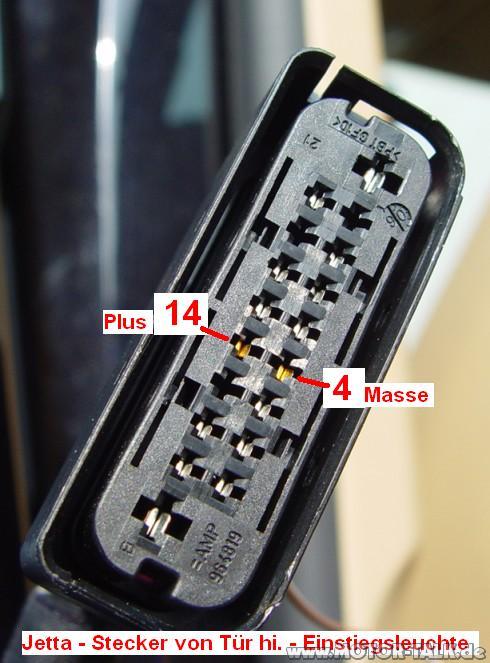

Hallo Leute,
ich habe gestern was gekauft, was im Bora schon Serie war und zwar das hier
kann mir einer sagen wie ich das in meinen Jetta anklemme oder frei Schalte ?
Uwe
http://www.team-dezent.at/.../tuereinstiegsleuchte_nachruesten_g5.pdf

Hallo bei mir war so:
(32 poliger Stecker) Tür vorne: 1- Plus 2- Masse
(18 poliger Stecker) Tür hinten: 14 - Plus 4- Masse
Dann die STG's müssen neu codiert (angepasst) werden. Mehr hier
Stecker sieht so aus
Dann hoffen wir mal, daß die Belegung auch für den Golf stimmt.

Es geht weiter , ich habe die Leuchten nun bekommen .
Die Verkleidung ist ab und der 32Polige Stecker zerlegt, und nun....?
Und hir noch ein Bild vom Stecker !
aus Versehen habe ich Pinbelegung (vordere Türen) vom Touran genommen.. Sorry...
Richtige Pins sind 18 (+) und 19 (-), das ganze gilt mindenstens für
STG- Version: ------- High --------------- Midi
Fahrerseite: ---1K0.959.793.M --- 1K0.959.793.L
Beifahrerseite: 1K0.959.792.M --- 1K0.959.792.L
Jetzt soll funzen 🙂

Hallo an alle Jetta 5 Fahrer,
dank der hilfe von Maro hab ich meine Türwarnleuchte Pfützenlicht Licht nun entlich am leuchten !
Nun möchte ich mal hier die richtige Bestellliste auflisten!
4x 1K0.947.411 A - Türwarnleute
4x 1J0.971.972 - Steckergehäuse
6x 000.979.131 A - Einzelleitung mit 2 Kontakten für Leuchtenstecker
2x 000.979.009 - Einzelleitung mit 2 Kontakten für die Vorderen Türsteuergeräte
4x 111.971.940 A - Kabelverbinder ( mit Schmelzisolierung )
4x kleine Kabelbinder
Wie man die Türverkleidung demontiert sieht man hier
Was aber anders ist , das bei den hinteren Türen die beiden Lampenleitungen 000.979.131 A nicht durchtrennt werden müssen sondern so wie sie sind in die Kontaktöffnung des 18 Poligen Steckers gesteckt werden + in 14 und - in 4siehe auch hier .
Vorne sieht es anders aus als bei bei beschrieben, hier müssen zwar die Leitungen wie beschrieben gefährtigt werden aber die kommen dann nicht in 1 und 4 des Türsteuergerätes sondern
+ in 18 und - in 19.
Die Codierung könnt ihr dann hier entnehmen !
Wenn die Lampen dann nicht leuchten sollten bitte die Diode in der Lampe einmal drehen !
Achja den Stromdieb gebraucht man nicht !
So jetzt sollte alles gehen!!!
Nochmals danke an Maro
Gruß Uwe
