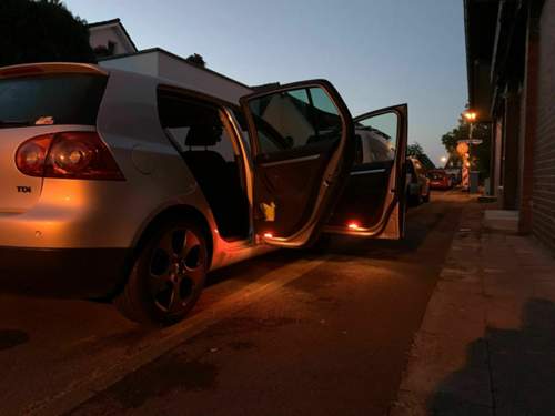

Hallo an alle Jetta 5 Fahrer,
dank der hilfe von Maro hab ich meine Türwarnleuchte Pfützenlicht Licht nun entlich am leuchten !
Nun möchte ich mal hier die richtige Bestellliste auflisten!
000.979.131 A nicht durchtrennt werden müssen sondern so wie sie sind in die Kontaktöffnung des 18 Poligen Steckers gesteckt werden + in 14 und
- in
Gruß Uwe

Ich habe das ganze bei meinem Golf5 Bj.2008 verbaut. Vorn war ja nun wirklich einfach, das Problem war tatsächlich die hinteren Türen.
Einziges Manko, die Preise vom :-) sind echt unverschämt, dabe meine ich nur die Kabel (vorderen Türen). Tatsächlich habe ich dann durch zufall passende Verbinder in der Bucht gefunden.

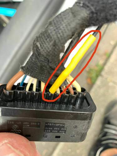

ich hab einen golf plus (ez 2010) - da wollt ich vorne links leuchte nachrüsten, demontage alles klar, stecker soweit alles klar - aber pin 19 war mit einem grau/gelb kabel bereits belegt..?!
hab dann pin 18 plus und pin 19 masse (grau/gelbes kabel) mt stromdieb..
codiert - dann kommt fehlermeldung dass stromkreis defekt...
leuchtet auch nicht.. auch kabel tauschen brachte nix...
könnt ihr mir sagen was das grau/gelbe kabel ist..?
passt das da mit masse drauf..?
danke, gruss
