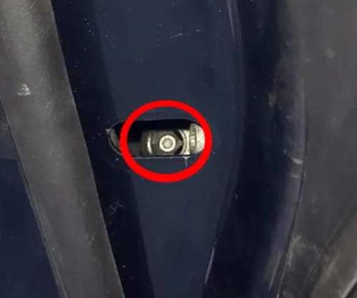

Naja. Auf jeden Fall habe ich den Türgriff gewechselt und was soll ich sagen, ich Grobmotoriker hab es natürlich geschafft, dass mir die Klemmschraube, welche den Türaussengriff im Schloss festhält, in die Tür gefallen ist 🙁
Ich suche und suche und finde einfach keine Teilenummer dazu. Gibt es die überhaupt irgendwie einzeln (oder im 10er Pack) zu kaufen oder muss ich nun die ganze Tür aufreißen?
Falls jemand sogar ne Teilenummer hat, gibts extrapunkte 😁 😁
Die Schraube brauche ich
Ich würde mal beim BMW Händler fragen oder du machst die Verkleidung weg. Ich denke mal das geht schneller und ist billiger. also im ETK gibt es die Schraube nicht
Ich tippe mal auf eine normale Standard M5 oder M6 Schraube
Ist M6x13, Teilenr. 07147186859
Hier im ETK die Nr. 3
Ich habe diese Schrauben leider schon gekauft und ich bekomme sie nicht durch das Loch in der Tür und sie braucht einen T20 statt des T15 bei der Schraube die da drin war.

Original BMW? Die haben nämlich extra kleine Köpfe.
@Heizölheizer schrieb am 16. Februar 2025 um 20:16:08 Uhr:
Hatte ich bei Hubauer bestellt
https://www.hubauer-shop.de/de/torxschraube-07147186859.html
Kam in einer BMW GROUP Tüte. Sah mir ziemlich original aus.
