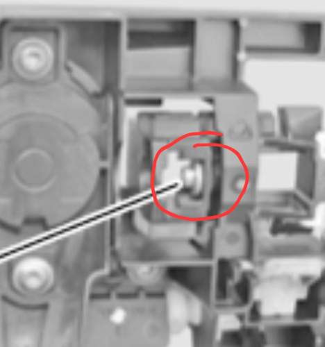

Wieviel Platz in mm brauchst du denn ca. Um die Schrauben durch die Öffnung zu kriegen? Vielleicht am Schraubenkopf was abschleifen. Sicher nicht elegant, wäre aber eine pragmatische Lösung wenn nur wenig fehlt
Sicher dass die 07147186859 richtig ist?
Türgriffhalter und Schloss sind 2 Einzelteile.
Da die Schraube laut ETK im Schloss verbaut ist, wird das kaum die für der Griff sein.
Wenn die Schraube die richtige wäre müsste ja theoretisch der Türgriff samt Halter im Schloss selber verbaut sein.
@Tomtom2. schrieb am 17. Februar 2025 um 12:03:29 Uhr:
Ich bezweifle stark, dass das die richtige Schraube ist. Ich hab in den Schaubildern lange gesucht, aber finde nix anderes. Allerdings hab ich mich erst seit ein paar Tagen damit auseinander gesetzt und bin mir ziemlich sicher, dass ich nicht weiß wie man richtig in diesem ganzen BMW Ersatzteile Zeug sucht 😁
Ich fahre morgen mal bei meiner BMW Niederlassung vorbei.
Das wird die auch nicht sein.
Die gibt es bestimmt nur mit der kompletten Griffhalterung, deshalb ist die da nicht mit eigner Nummer zu finden.
Steht bestimmt nicht umsonst in der Anleitung das man die nur lösen soll, nicht ganz raus drehen damit die nicht in die Tür fällt.
@Tomtom2. schrieb am 18. Februar 2025 um 04:17:40 Uhr:
Jau. War gerade bei meiner Niederlassung. Der Werkstattmeister und der Teile-Vertriebler haben geschaut. Gibts wohl nur, wenn man das ganze Innenleben was zum Schloss gehört neu kauft für irgendwas um die 400-500€.
Ich hatte irgendwo hier oder woanders gelesen, dass die stoppt und sich nicht ganz raus drehen lässt. Darum habe ich in Erwartung dieses Stopp-Punktes munter gedreht. Klassischer Satz mit X.
Das habe ich auch gerade bei der Beifahrertür nachgestellt und da kann ich sie ohne Gewalt gar nicht voll raus drehen.
Wie dem auch sei, ich fahr wohl die Tage mal bei Vattern in der Firma vorbei und borg mir deren Endoskop. Vielleicht haben die ja sogar eine passende eine Schraube da. Von außen sieht es irgendwie so aus, als wäre das eine Madenschraube, die gerade so ein bisschen dicker ist wie der T15.
Ich poste für künftige Generationen gerne ein Foto von der SChraube wenn ich die richtige gefunden habe :-D :-D
Danke euch vielmals.
Genau genommen müsstest Du für die Fahrertür das Teil kaufen, 51217187227, um die Schraube zu bekommen.
Da wird ja der Griff eingesetzt.
BMW würde Dir sicher gern das ganze Schloss mit verkaufen ;-)))
PS: Ich denke das ist maximal eine M5 Schraube. Schärferes Bild war nicht möglich.
