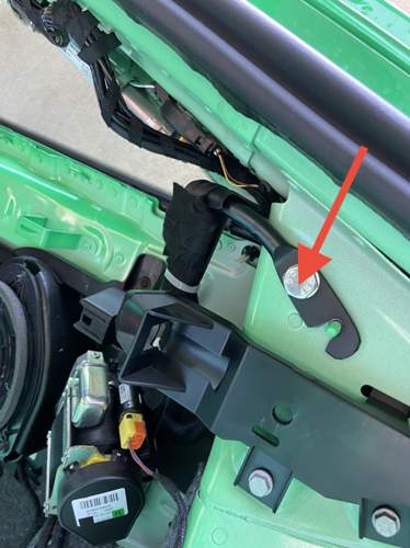

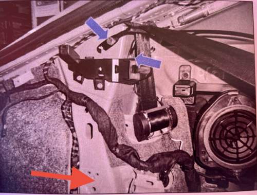

Thema Strebenkreuz - wer hat Fotos / Infos zum Lieferumfang ? Was ist alles dabei ?
Und wer kennt jemand der eine Strebe abgeben würde - gerne auch zusätzlich im Tausch gegen die originale Rückbank usw.
Strebenkreuz, Teppich, 2 Teppichhalter, 4 Metall Halter für das Strebenkreuz, 2 Abdeckungen für die Seitenverkleidung im Kofferraum, 8 Abdeckungen für die Ecken am Strebenkreuz, Schrauben, Gutachten, Einbauanleitung.
Original neu ist das Teil nicht mehr zu bekommen. Auch gebraucht fast unmöglich, außer von einem Unfallauto eventuell.

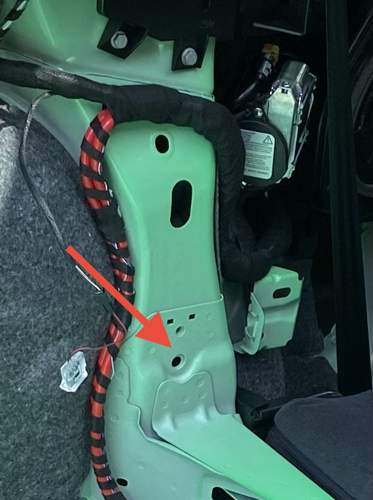

@avant-20vt-2.5 schrieb am 26. Juni 2022 um 13:57:01 Uhr:
@TekToniiik schrieb am 29. Januar 2022 um 19:00:45 Uhr:
@TekToniiik : hast du weitere Fotos vom Einbau vom Strebenkreuz ?
Was ich Suche sind Fotos ohne Seitenverkleidungen, von den Befestigungspunkten usw.
Nein leider nicht, die Befestigungspunkte für die Halter sind mit gewindehülsen in der Karosserie eingelassen.
Der obere Halter kommt an die Verschraubungspunkte vom Gurtumlenkbeschlag. Und der untere Halter an die Verschraubung der Verzurröse.

@syccon schrieb am 26. Juni 2022 um 18:33:56 Uhr:
Perfekt, genau das hatte ich gesucht.
Heißt dann im Umkehrschluss das die hinteren Gurte komplett raus fliegen ?
Versteckt montiert hab ich sie ja sowieso schon.
Laut Anleitung müssen die Gurte mit Gurtstraffsystem abgeschnitten werden. Der Rest bleibt drin. Ohne Gurtstraffsystem ausbauen. Ich habe die komplett drin gelassen. Einfach mit Gewebeband ordentlich umwickeln und mit einem Kabelbinder irgendwo fixieren. Damit nichts klappern kann.
