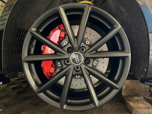

Moin....bekommen nächste Wochen unseren neuen TTRS .......ich möchte gerne im Winter das selber Setup (20 Zoll) fahren.......was fahrt ihr so.....?

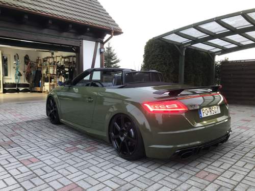

Letzten Winter diese hier - passen vorne aber nur mit 5mm Spurplatten.
6039c424-982d-4ac4-b2ea-0a40b66bc6bb

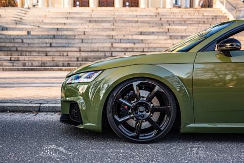

kommenden Winter kommen die drauf.
Sind beides originale 9x20 ET52, aber auch die hier brauchen 5mm Platten vorne.
A76b71c6-c092-43a0-925d-d29259eb3077
ok, also TTS/ TT Felgen passen nicht 1:1......dann würde sich doch die originalen RS Räder mit Winterreifen anbieten
nur vorne mit Distanzen ist doch nicht zulässig.....was passt eigentlich generell an Distanzen drunter...
@rudiyoda1 schrieb am 30. Juni 2022 um 23:24:06 Uhr:
Ich fahre vorne 8mm & hinten 10mm pro Seite mit ordentlich Tieferlegung und den 9x20.
Ja, die normalen TT Felgen passen ohne Platten nicht am Sattel vorbei.

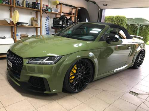

Bei mir passen sie ohne Platten
Bnfsd
Fudew

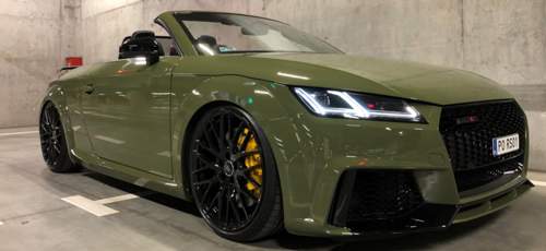

Und im Winter gibt es die Originalen mit 245 WR
Grdhx

Ist sehr eng, aber hätte geschliffen bei meinem …

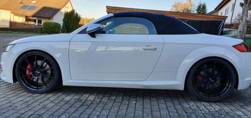

Moin Rudi,

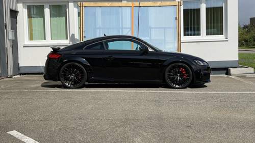

die Motec Ultralight in 9x20 ET 45 werden hier auch gern genommen und passen auch über den vorderen RS - Bremssattel
Winterlook-klein

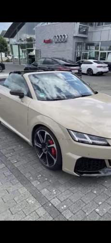

anbei ein erstes Foto
Mocca
