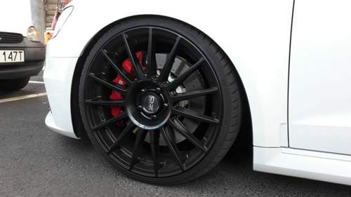

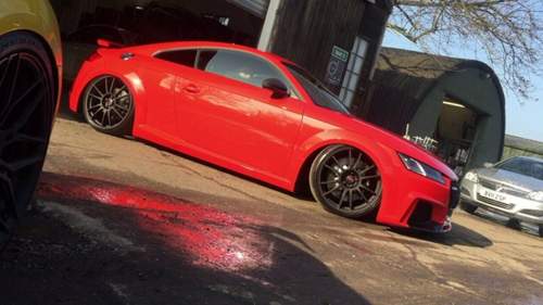

@sossen
Passt ohne Probleme und ohne Platten, beides 8,5x20 ET45 mit 235ern
Wird beim TT auch passen, spätestens in 4 Wochen kommen die Dakar dann auf den TT
Danke! Aber beim TTRS passen die nicht - das hat mal jemand hier geschrieben. Soweit ich mich erinnern kann braucht man Spurplatten vorne.

@sossen
Seh ich in 4 Wochen und tippe, dass man keine Platten braucht 😉

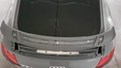

@Dpi72 schrieb am 13. März 2019 um 16:18:48 Uhr:
@Megachecker91 schrieb am 13. März 2019 um 15:50:03 Uhr:
Nur gibt es den oberen Teil nicht einzeln zu kaufen.
Nur komplett, Platte, Fuss und Blatt. Ca. 900 Euro exkl. lackieren..
Ok Danke! Gibt da schon eine Nummer?
Danke didi
Die Teile gibt es einzeln. Die Aufnahme des Spoilerblattes ist laut Teilenummer bei beiden Modellen gleich. Somit braucht man nur das neue Spoilerblatt 8S0827918A. Und die beiden Abdeckkappen links innen 8S0827987, rechts innen 8S0827988, links außen 8S0827645, rechts außen 8S0827646. Alles ist grundiert und kostet ca. 700€. Die Frage ist nur, ob man das alte Spoilerblatt zerstörungsfrei von der Aufnahme bekommt.

@syccon schrieb am 13. März 2019 um 18:01:26 Uhr:
Danke didi
Super danke! Ja bekommt man, ist geschraubt und geklebt. Laut Neidfaktor klappt es mit Hitze und Geduld! Die benötigten diesen ja auch zum veredeln....
Danke werde ich mir bestellen!
Lg didi

@Dpi72 schrieb am 13. März 2019 um 20:46:59 Uhr:
Lg didi
Mit Hitze bin ich da nicht sehr weit gekommen. Nimm Plastikkeile und geflochtene Angelschnur, damit bekommt man es relativ fix und zerstörungsfrei runter. Da hast du auch nicht das Risiko, dass du den Lack irgendwo zu stark erhitzt und beschädigst.
Das lästigste ist die Klebereste zu entfernen.
Ich würde dann empfehlen das Befestigungskit von Audi zu kaufen. Kostet um die 35 Euro und enthält passend zugeschnittene Klebepads und neue Schrauben mit Abdichtringen.
Ich hab hier auch noch ein VFL-Blade in Vollcarbon rumliegen, falls jemand Interesse hat.

@comsat schrieb am 13. März 2019 um 17:53:02 Uhr:
@sossen schrieb am 13. März 2019 um 17:39:33 Uhr:
Hatte bei mir 10er Platten drauf.

@stingray09 schrieb am 14. März 2019 um 09:52:55 Uhr:
https://www.motor-talk.de/.../komplettumbau-ttrs-8s-t5933923.html?...
Hattest, oder musstest Du haben wegen der Bremse vorn ?

@comsat schrieb am 14. März 2019 um 09:54:42 Uhr:
Hatte damals zum Probieren mit der 10er Platte montiert. War beim RS3 auch so, nachdem wir das Radlager vom TT verbaut hatten. Ohne Platten ging da nix.
@stingray09 schrieb am 14. März 2019 um 10:19:23 Uhr:
Hmm, bei meinem RS3 passt es ohne Platten, ich hoffe, beim TT wird es auch ohne passen.
20180801-104028
@comsat schrieb am 14. März 2019 um 10:23:55 Uhr:
Hattest du die Radlager getauscht?
Wir hatten damals die Radlager getauscht, damit die R8 Ceramic verbaut werden konnte. Die Radlager sind unterschiedlich und deshalb auch die Bremsscheibentöpfe und die breiteren Kotflügel.
