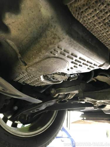

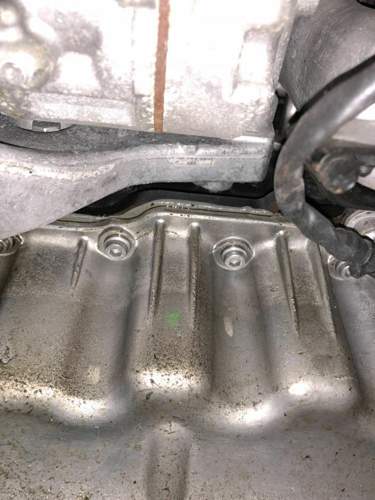

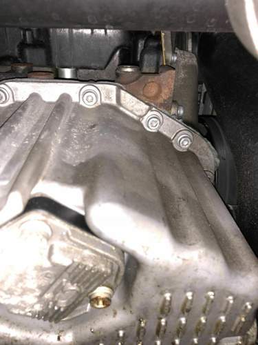

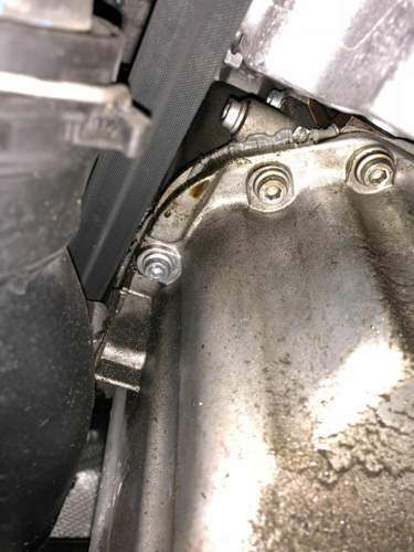

So, meine Kette wurde getauscht, kann es sein das VW da die Ölwanne neu abdichten musste? Die Dichtung sieht ziemlich neu aus - siehe Bilder
@fofi85 schrieb am 1. September 2018 um 08:21:00 Uhr:
Ja. Die Ölwanne muss für den Kettenwechsel raus.
Die Ölwanne mit Dichtmasse abzudichten, sollte für einen durchschnittlich begabten Mechaniker durchaus machbar sein. Gibt aber genügend Leute, die einfach keinen Bock auf Entfetten haben und dann sifft es später raus.
Sorry, hatte miesen Empfang, hoffe ihr könnt die Fotos sehen. Die Ölwanne würde ich mir zutrauen, aber es könnte sein das der Dichtring an der Riemenscheibe undicht ist - das traue ich mir nicht zu bzw. habe ich keine Anleitung dazu gefunden wie man so eine Messuhr benutzt um die Kurbelwelle zu arretieren damit man die Scheibe abkriegt 🙁
Eben noch mal geschaut - die Kette wurde um Juni 2017 erneuert, seitdem habe ich ca. 10.000 km zurückgelegt - aber das ist jetzt Spekulation. Weiß jemand von euch was der Tausch dieses Dichtrings und das Abdichten der Ölwanne ungefähr kosten darf?
Ein Kumpel hat das bei mir gemacht. Wenn ich den Steurkettenkram und Co abziehe behaupte ich ca. eine Stunde Arbeit für Ölwanne abdichten und den Wellendichtring tauschen. Der Wellendichtring kam glaube ich knapp 10€ mit aufziehhilfe.
Soweit ich die Serviceanleitung von VW richtig gelesen habe muss man den Motor mit der Messuhr auf OT stellen - das ist bei mir der Knackpunkt. :/
Er hat nur die Kurbelwelle mit ner speziellen Schraube arretiert (s. Bild). Wenn die steuerzeiten stimmen dann eher so. Öl ablassen, Ölwanne ab, Schraube rein, Welle arretieren, Riemenscheibe ab, Wellendichtring raus und neu rein, Scheibe wieder drauf, Riemen nicht vergessen, Ölwanne neu abdichten und ran damit.
@fofi85 schrieb am 1. September 2018 um 20:28:55 Uhr:
Ok, d.h ich muss das ganze Drama mit der Messuhr nicht machen? Klingt gut??
Jap das musst du nicht. Nur sauber und vorsichtig arbeiten bei dem Wellendichtring und die Wanne sauber abdichten. Am besten würde ich die Ölansaugleitung der Ölpumpe gleich mit machen. Meiner hat es nötig gehabt, war ziemlich verkokt das Ding.
