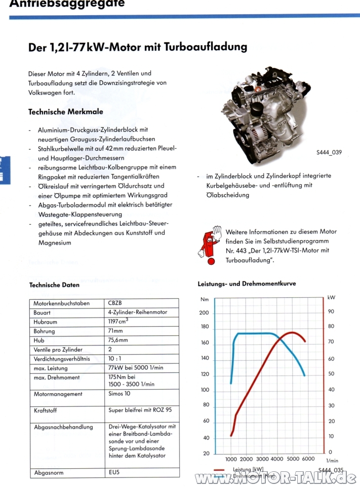

Die Ausgangsdiagramme sind hier aus dem Forum.
Stell bitte mal einen Link zum 1.2 TSI Diagramm.
Ansonsten stimmt schon, dass er untenrum nicht schlecht aussieht.
Vielleicht gibts den mal als 0,9er TSI --- reicht ohne Autobahn allemal.
Das neue Diagramm habe ich nicht, aber in den aktuellen techn. Angaben steht drin, dass der 1,2TSI sein maximales Drehmoment von 1500rpm bis 4100rpm hat.
Davor stand drin, dass er das maximale Drehmoment von 1550 - 4100rpm hat, wobei das wohl eher ein Schreibfehler war und davor, in der SSP 444, gab es eine Angabe (inkl. Diagramm) mit 1500 - 3500rpm.
Ich vermute, dass das deine Grundlage ist.
Habe nur dieses gefunden:
http://data.motor-talk.de/.../...gramm-1-2-tsi-3774151569288279865.jpg
bei VW steht:
Max. Leistung
77 kW (105 PS) bei 5.000/min
Max. Drehmoment
175 Nm / 1500 - 4100 1/min
hast recht.
Der 1,4er TSI aber hat die 175 Nm des 1,2ers von 1300 - 5100/min (und von 1500-4000 die 200 Nm).

Max. Drehmoment
hast recht.
Ich weiß, aber dadurch stimmt dein Diagramm eben nicht so ganz.
