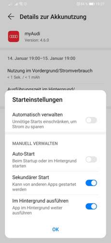

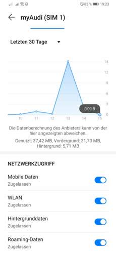

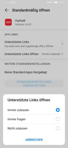

vielen Dank für deine Rückmeldung. Ich habe gestern Nachmittag noch einmal sämtliche Einstellungen von der MyAudi App sowie deren Berechtigungen und Akkuleistung geprüft. Alle Berechtigungen sind eingeschaltet. Sogar die wo keinen Sinn machen habe ich noch zugeschalten wie die Kamera und Kalender (Bild5).
Die App kontrolliert mehr als google auf meinem Smartphone und trotzdem klappt die Nutzung vom Webradio nicht richtig. Immernoch das selbe phänomen wie beschrieben. Hab die Fehlermeldung auch mal mit dran gehängt. Ich habe sogar den Ruhezustand vom Handy wo das Display dann aus geht von 30sek. auf 10 min. hochgeschraubt, keine Besserung.
Hast du auch eine extra SIM Karte im Handschuhfach oder wird dein Datenvolumen vom Handy dann abgezogen ?
Wie gesagt der zuletzt angehörte Webradiosender läuft ganz normal noch im Hintergrund, sobald man umschaltet ist es vorbei und der Ladekringel dreht und dreht und dreht bis die Fehlermeldung dann kommt. Dann muss man die App einmal vom MMI trennen und wieder neu verbinden. Danach funktioniert es wieder für 5 bis 10min.
Also ich werde das auch bei Audi digital melden. Das kann es doch echt nicht sein das die das nicht anderweitig gepacken kriegen.
