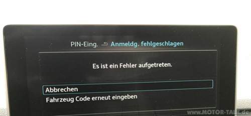

ich habe vor ueber 2 Wochen bereits das Problem der Audi Kundenbetreuung geschildert, aber warte seit dem auf eine Rueckmeldung. Die Audi Connect Dienste wie Verriegeln, Parkplatz etc. meines 2016er A4 funktionieren seit dem letzten Werkstattbesuch vor über 2 Wo nicht mehr. Meine Werkstatt (Audi Köln) ist total überfordert und versteht das Problem nicht.
Alle anderen Connect Dienste wie Twitter, Kraftstoffpreise etc funktionieren, d.h. die Datenverbindung mit der SIM Karte funktioniert - nur das Festlegen/Anlegen des Hauptbenutzers mit dem myAudi Benutzernamen und dem Fahrzeugcode funktioniert nicht. Ich habe aus Verzweiflung den Hauptbenutzer aus dem myAudi Konto zurückgesetzt, da immer wieder die Meldung "Es liegt keine Benutzerliste vor" auftauchte, wenn man die Nutzerverwaltung aufruft (und manuell im Portal den Hauptbenutzer anlegen funktioniert auch nicht, da die Option fehlt - der Hauptnutzervertrag zu meinem Profil ist aber noch vorhanden). Alle Connect Dienste sind laut myAudi Account aktiv. Versucht man die Benutzerliste manuell abzufragen, passiert nichts. Versucht man sich nun mit Benutzernamen und Fahrzeugcode anzumelden, läuft man entweder in einen Timeout (Es ist ein Fehler aufgetreten) oder man wartet ewig (bitte warten, siehe Anhang). Das Zurücksetzen der Werkseinstellungen für Audi Connect oder Deaktivierung/Aktivierung des Datenmoduls bringen leider auch keine Abhilfe - der myAudi Benutzername bleibt gespeichert (der myAudi Account bleibt auch nach Reset gespeichert, WTF?) Audi Kundenbetreuung meldet sich nicht und meine Werkstatt ist überfordert. Hat jemand noch einen Tipp?

zieh die beiden sicherungen vom gateway ; unter der Fussstütze Fahrerfussraum
sicherung 2 und 7 im träger- siehe BDA
1min raus
rein
danach zündung ein kurz warten und geht wieder
das ganze habe ich jetzt schon 5x machen müssen 😉

Alter Schwede. Warum zur Hölle kennt der Händler diese Problematik/Lösung nicht? Ich habe das Gefühl, dass die Werkstätten da NULL Peilung in Bezug auf Fehlerbehebung der Connect Dienste haben. Die Audi Kundenbetreuung reagiert auch nicht.
Vielen Dank erstmal ... werde ich ausprobieren und gebe eine Rückmeldung.
LG
A.
ich hab selbst damit tage/wochen verbracht ; bis ich auf die idee kam das das GW die Schnittstelle für den Fernzugriff bietet

Du hast mir sehr viel Zeit und Nerven durch das Warten auf eine Lösung beim Freundlichen erspart. Es funktioniert wieder - ich hatte am Anfang Nur Sicherung 2 vom Sicherungsträger D (Gateway/Klimaanlage) entfernt - das brachte keine Abhilfe, aber durch das kurze Entfernen der Sicherung 7 vom Sicherungsträger B (Gateway Steuergerät) funktionierte anschliessend das Anlegen des Hauptnutzers (myAudi Benutzername und Rubbelcode vom Schlüssel) wieder.
Geilo! Vielen Dank für Deine Hilfe!!! 🙂
Jetzt warte ich mal auf die Reaktion von der Audi Kundenbetreuung. Mir stellt sich die Frage, warum das Gateway im Registrierungsstatus "Registrierung abgelehnt" stehen bleibt ... und wieso eigentlich abgelehnt - das klingt doch nach einem Fehler auf der myAudi Portalseite?! Firmwareupdate?
