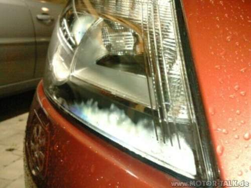

Hi Leuts!
Selten das ich nen Thread aufmach, aber ich glaub ihr solltet das auch wissen.
Hab bereits vor einiger Zeit festgestellt, daß meine Scheinwerfer innen eine Art "Nebel" am Glas haben.
Zuerst dachte ich, ok, das Teil ist angelaufen und hoffte, die Flecken würden beim austrocknen verschwinden. Dies war nun nicht der Fall und ich war heut mal bei meinem Freundlichen deswegen.
Er machte ein Foto von den Stellen und schickte diese an Audi.
Ergebnis, ich bekomm am kommenden Dienstag neue Scheinwerfer. Natürlich auf Garantie!
Woher dieser Nebel kommt, weiß keiner. Meine Scheinwerfer werden anscheinend bei Audi dann genauer untersucht.
Nun hab ich bei zwei Freunden von mir die Scheinwerfer angesehen und mußte feststellen, der Eine hatte auch so nen Nebel drinnen und der andere nicht. Beide Fahrzeuge cirka gleich alt und wurden schon im Winter gefahren.
Stell euch hier mal Bilder rein, damit ihr wißt von was ich schreibe.

Kurzes update, Scheinwerfer wurden heute auf Garantie getauscht!
Sieht aus wie neu... 😁
Dafür hab ich jetzt zwei Blinkerbirnen zu viel, die sind irgendwie über geblieben 😉 😁
Der Scheinwerfer wird nun anscheinend untersucht von Audi.
Mir soll´s egal sein...Grüßle

Audi hat schon reagiert, zumindest bei meinem ist's - wie oben geschrieben - schon überarbeitet.
Meiner hat die Ablagerungen ja auch schon einmal gehabt. Aber nicht sonderlich stark. Das ganze hat sich ja zum Glück wie schon geschrieben von selbst erledigt.
Das mit dem trockenen Wischen halte ich aber nicht für sonderlich ausschlaggebend. Ich wasche mein Auto immer per Hand und das im Sommer auch jede Woche. Anschließend wird er dann mit einem Mikrofaser-Tuch abgeledert. Hinterher ist er so gut wie trocken. Also müssten sich meine Scheinwerfer auch aufladen und ich hätte immer den Niederschlag am Glas. Auch wenn das Mikrofaser-Tuch feucht ist und der Scheinwerfer hinterher nicht ganz trocken, entsteht kein einheitlicher Feuchtigkeitsfilm.
Bei mir sammelte es sich im Winter an. Im Sommer fahre ich eigentlich nie mit Xenon, im Winter natürlich schon öfters. Vielleicht hat es ja mit Hitze des Brenners zu tun?!

also ich habe meine auch reklamiert (im Juli) und heute bekam ich einen Anruf vom meinem Autohaus, dass ich neue Scheinwerfer bekomme (Hurra🙂. Ich stelle dann auch Bilder von den neuen hier in den Thread. So sehen sie jetzt aus:
KP
Immer wieder unglaublich, das sowas bei denen Stand der Technik ist.
So sahen meine ersten auch aus, und die zweiten sind auf dem besten Weg dort hin.

Hab jetzt einen Brief vom Kundendienst bekommen mit dem Verweis das ich nicht trocken über die Scheinwerfer wischen darf!
Hab ich nie! Macht keiner.
Außerdem wäre dieses - Zitat: "Phänomen" = Ausnahmeerscheinung - kein Mangel im technischen Sinne!!
Ausnahmeerscheinung bei 680 Einträgen allein hier!
Ist schon krass wie man sich als Kunde für blöd verkaufen lassen muß...

Hallo liebe Leute, hab gerade auf meinem Baby auch Nebel in den beiden Scheinwerfern festgestellt. Wie schauts aus, was macht man am Besten? Tauschen lassen, oder bringt das eh auch nichts? Stehe zu 99% im Carport (trocken, Schatten), und den restlichen Prozent bin ich halt unterwegs, wirkliche Witterungseinflüsse erlebt mein Auto somit nicht..
Schon mal danke!
Schon mal danke!
Sieht aus wie "normales" Beschlagen bei starken Temperaturschwankungen, Regen etc.
Hier gehts um die trockenen Flecken, warte mal bis die Scheinwerfer wieder innen trocken sind ob dann noch etwas sichtbar ist.
