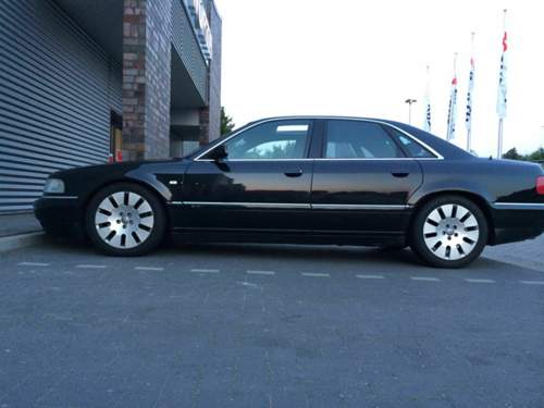

Hi Leute,
habe mal eine Frage: Kann ich meinen A8 Bj. 97 auch nur vorne Tieferlegen, wie bei BMW da gibt es ja die sogenannten Keilfahrwerke die nur vorne Tieferlegen ?!
Danke euch schon mal im voraus :-)

habe nur vorne andere federn drin,
eben die von K.A.W. für 190 euro.

Jetzt muß ich mal etvl. blöd fragen:
Ich habe mir mal kurzentschlossen Abt_federn gekauft (30 cm vo u. hi) und wollte die nur vorne verbauen, aber ich habe dann mehrfach gehört, daß Federntausch nur vorne nicht geht ...
Sind die Federn von KAW spezielle Federn für vorne oder könnte ich doch mein Abt-Federn vorne einbauen lassen?
Der gepostete A8 sieht so "heilig" aus!
War der hinten schon tiefer oder original?
Wie schon mehrfach geschrieben ist der unterschied Abstand zwischen Rad und Radlauf vorne und hinten das einzeige, was mich am Dicken stört, und wenn ich neue Winterreifen bekomme, könnte ich mir ja auch Tieferlegungsfedern vorne einbauen lassen ... erschwerend kommen bei mir hinten im wahrsten Sinne des Wortes noch ein 95l-Gastank und die abnehmbare Anhängerkupplung hinzu ...
Wie sind denn die Erfahrungen hier in bezug auf Fahrkomfort und Fahrdynamik und welche Federn sind/waren verbaut?
Oder gibt es allgemeine Einwände? Der TÜV-Prüfer hat mir abgeraten und lieber Niveaustoßdämpfer oder verstärkte Federn hinten empfohlen ...
Danke für alle hilfreichen Antworten!

Habe auch das Problem,  dass 30/30 einfach garnicht geht.  Habe die Bilstein vorn auch drin.  Passen die mit den 60 oder brauche ich dann verkürzte?

Ich hab noch einen Satz Federn 30mm Vorne und Hinten in der Garage falls jemand Interesse hat.
Sowas?
@felix945 schrieb am 19. Mai 2016 um 12:23:44 Uhr:
Sowas?
Hallo Felix.
Nachdem du ja jetzt nach einem S8 schaust möchte ich behaupten, dass mein serienmäßig tiefer gelegter S8 ähnlich ausschaut. Hast du ein Referenzmass für den 8er auf dem Bild?
Im Alltagsbetrieb ist die Tiefe nicht unbedenklich. Ich bin schon öfters aufgesessen (Urlaube in Kroatien und D Ost sowie Schnee auf ungeräumten Straßen in D). Das Geräusch ist unvergesslich obwohl noch nichts defekt ging.
