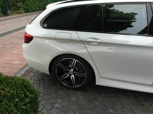

Hey Leute habe das Eibach Pro Kit verbaut und hinten 34cm Mitte Radnabe bis Unterkante Kotflügel dazu totalen Hängearsch und er setzt bei Unebenheiten auf. Wagen habe ich gebraucht gekauft und schon einiges gemacht vlt sind die Federn auch durch. Meine bei mir sind es 35/35 habe einen 535d XDrive mit Adaptive Drive.

Bei 34cm hinten stimmt etwas nicht. Bei den Pro Kits sollte es höher sein. Bei Sportline kann ich es mir vorstellen dass er so tief kommt.
Evtl. sind die Dämpfer i.A.?
Oder hinten die Luftbalge?
Im F11 hatte ich ich M-Federn gegen H&R tauschen lassen, das setze nie etwas auf, auch nicht nach 150 tkm.
@ingo6394 Ich glaube auch nicht, dass sich die Federn sondern die Stoßdämpfer "setzten" bzw den Druck nachgeben. Hab das beim E93 aktuell. Ein Dämpfer war Luftpumpe und hing daher hinten. Manche beschweren sich sogar, dass nach dem Dämpferwechsel die Karre zu hoch ist ( Monre).Google mal dazu. Nimm Sachsdämpfer wegen Komfort und keine Monroe. Kauf besser neue Dämpfer, die Federn sind es in der Ausprägung meine ich eher nicht und hinten wegen der Luftbalge die Balge die man über Koppelstange auch hoch drehen kann sofern nicht kaputt. Elektronisch soll nicht so gut sein die Verstellung......
