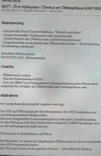

Hier mal ein Screenshot vom Service- Dokument bzgl des Problems. Der letzte Satz, dass der Riss IMMER an der gleichen Position liegt, lässt aus ein Serienproblem bei den Motoren mit Doppelaufladung schließen.
Aber klar, durch eine Leistungssteigerung, welche auch erwähnt wird, kann das natürlich auch und wahrscheinlich noch eher entstehen.
Na ja. Serienproblem würde heißen Rückruf und sowas. Ich halte das für eine übertriebene Darstellung. Zu dem Motor ist sowas in breiter Basis nicht bekannt. Zumindest mir nicht, aber ich lasse mich gerne eines besseren belehren. Links bitte.
