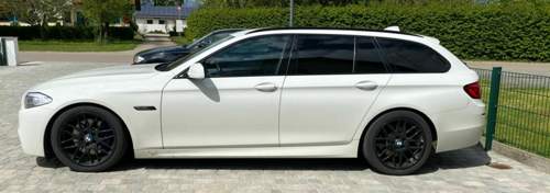

Ich kann immer nur wieder die Eibach Sportline empfehlen.
Bei meinem 530d komme ich auf 35,3cm vorne. Das schaut top aus und schränkt wirklich null ein, wenn man auf die Bordsteine bischen aufpasst. Ich würde das Risiko nicht eingehen, dass es danach doch bischen zu hoch ist mit dem ProKit.
