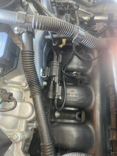

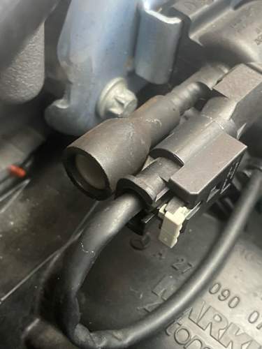

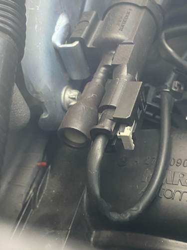

Servus Leute , ich habe heute mein Auto wieder bekommen , musste nur leider feststellen das der Luftfilter Kasten nicht fest war und die Schelle von der ansaugung. Dan habe ich weiter geschaut ob alles fest ist das ist es auch . Nun habe ich einen Stecker gesehen der irgendwie auf ist als würde da ein Schlauch rein kommen ich habe keine Ahnung ich hänge mal Bilder an evt weiß und von euch was das ist es interessiert mich sehr . Ist das bei euch auch so ??
MfG MB

Ja, das ist bei dem M270 Motor so.

Dank dir für deine schnelle Antwort , weist du auch was das ist ?
@MB214
....weist du auch was das ist ?
Kannst du bitte die Teilenummer ermitteln und posten
wer_pa
Auf dem Stecker da ist diese Nummer .
002 540 7097
@MB214
Auf dem Stecker da ist diese Nummer A 002 540 70 97
Das ist das s. g. (Unterdruck) Umschaltventil, welches in verschiedenen Baureihen verwendet wird. Bei welchem Motor der (Blind)Stutzen in geöffneter/nutzbarer Form zur Anwendung kommt, kann ich dir nicht sagen.
wer_pa
Ok dank dir vielmals , ich dachte nur evt haben die vergessen da ein Schlauch wieder ran zu machen . Aber du sagst ja beim m270 Motor ist das korrekt wie auf dem Bild bei mir
