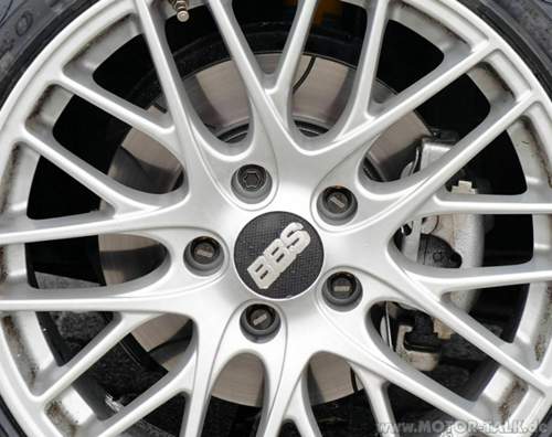

Die Scheiben samt Beläge habe ich beim Amazon gekauft.
Sorry habe ich jetzt erst gelesen.
Alles bei Amazon gekauft, habe da Prime mit kostenloser Lieferung🙂 Die sind auch mit am günstigsten, bei Daparto über verschiedene Händler sind es nur ein paar Euro weniger da kommt aber dann der Versand hinzu. Bei Amazon sind die Sachen nach 2-3 Tagen da.
Die Brembo Max mit den ATE Ceramic sehen nicht nur gut aus die Bremsen auch sehr gut😁

Brembo-detail
