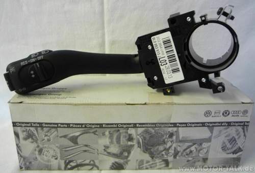

ich habe gerade bei meinem Händler des Vertrauens angerufen und gefragt welchen Lenkstockschalter denn bei mir eingebaut werden soll.
Dabei wurde mir gesagt das der "alte" Schalter (8L0953513H) ersetzt wurde durch einen neuen Schalter (der mit Wippe) (8L0953513J) und dieser auch nur noch bestellbar sei.
mfg
hier ist ein Foto eines originalen 8L0 953 513J.
Wie man sieht - keine Wippe
Manfred
Lenkstockschalter-8l0953513j
Das ist ja mal wieder sehr verwirrend hier! 😰
Was spricht gegen die "1J095351301C"?

Ich bin jetzt auch verwirrt, welcher Lenkstockschalter in meinem Roadster ist. Könnte der sein, den Manni abgebildet hat. Werde ich nachher mal schauen..... Auf jeden Fall hat der einen Schiebeschalter. In der Betriebsanleitung steht auch nichts von Bremsen, wenn ich den Tempomaten deaktivieren möchte. 🙂

ohne Teilenummern gehts bei VAG leider nicht.
Ausserdem sind die mehr oder weniger logisch strukturiert aufgebaut.
1J0: Fahrzeugbaureihe: Golf IV
9: Hauptgruppe: Elektrik, 53 Untergruppe: Lenkstockschalter für Licht, Scheibenwischer usw.
513: Teilenummer
: Index: hier nicht vergeben
01C: Farbcode: Satinschwarz
Gegen den Lenkstockschalter 1J0 953 513 01C spricht nichts.
Der Freundliche würde ihn mir für 72 Euro beschaffen. 😰
Zugeordnet zum Golf IV, satinschwarz 01C, für Fahrzeuge:
- mit Tempomat
- ohne Multifunktionslenkrad
- ohne Funkgerät
Da auch im Golf IV R32 verbaut, müsste er mindestens beim TT 3,2 kompatibel sein. 😛
weitere Versionen für Golf IV Fahrzeuge:
ohne Tempomat 8L0 953 513 G 01C
mit Multifunktionslenkrad 8L0 953 513 S 01C
mit Funkgerät  8L0 953 513 K 01C
Im TT wurden verbaut:
8L0 953 513 G 01C - ohne Tempomat
8L0 953 513 J 01C - mit Tempomat
