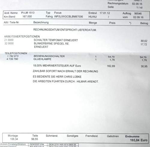

Hallo, habe da seit heute ein, ich hoffe, kleines Problem
Folgender Fehler ist mir heute passiert:
Ich fahre gemütlich nach Hause, Tempomat an, alles wunderbar, Geschwindigkeit lässt sich auch per Set Tasten regeln. Dann habe ich die CAN Taste benutzt um kurz die Geschwindigkeit zu reduzieren, da geht der Tempomat aus.
Ich wieder Tempomat an u Geschwindigkeit eingestellt. Wieder Can Taste benutzt, und wieder geht der Tempomat aus. Das hab ich ein paar mal versucht, immer das gleiche Spiel.
Woran könnte das liegen?

Moinsen, werde jetzt den Schalter beim FFH, nach Rücksprache bei ihm, wechseln lassen.

Hurra, es funktioniert wieder,
nachdem der SCHALTER gewechselt wurde, andererseits auch bekannt als Hebel, Taste etc..
Habe dann nochmal die Rechnung beigelegt, damit keiner sagen kann, es kann nicht am Schalter gelegen haben, weil es den doch gar nicht gibt.
Vielen Dank u weiterhin gute Fahrt
