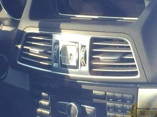

Hallo, mein Name ist Markus bei dem Umbau des Klimabedienteil vom W212 in den W204 ist da viel umzubauen ? Ich habe einen aus den USA und möchte eventuell umbauen da ich die Fadenheit Anzeige nicht möchte.
Du kannst auch einfach die "Lünette" des mechanischen Bedienteils der Temperaturanzeige von Fahrenheit auf Celsius auswechseln. Wurde hier im Forum schon von jemanden gemacht.
am 6. Juni 2015 um 22:01
Ja stimmt, aber das andere hat optisch mehr ?? meine Frage ist, geht das Plug in Play oder muss der Lötapparat raus und kompliziert umgebaut werden.
Nein, das 212er Klimabedienteil ist Plug and Play. Es muss nicht einmal etwas abgeglichen oder programmiert werden. Einzig auf das Baujahr Deines 204 musst Du achten. Wenn der aus 2012 ist sollte das 212er KBT irgendwann danach hergestellt worden sein, weil sonst ECO nicht funktioniert. Wenn Du ein älteres erwischst, was bei MBGTC möglich sein kann, dann musst Du es flashen lassen.
am 7. Juni 2015 um 13:39
@fotom schrieb am 7. Juni 2015 um 15:34:35 Uhr:
Verstehe ich es richtig? Mein W204 ist aus 08/2010, also das KBT aus dem W212 muss nach 08/2010 sein? Ich weiß ist ne dumme Frage, aber auch die müssen sein??
Du brauchst noch ne andere Blende.
Die gibt es allerdings nicht zu kaufen und muss selbst hergestellt werden, schau mal auf den Seiten davor.
Ja, die Flashware auf der KBT muss dann jünger als Dein Bj sein, dann funzt es. Frag mal minuszeit ob er Dir die passende Blende anfertigt. Bei mir hat er es zweimal in hervorragendem Ergebnis vollendet. Es lohnt optisch wie haptisch enorm. Bilder siehe einige Seiten zuvor.

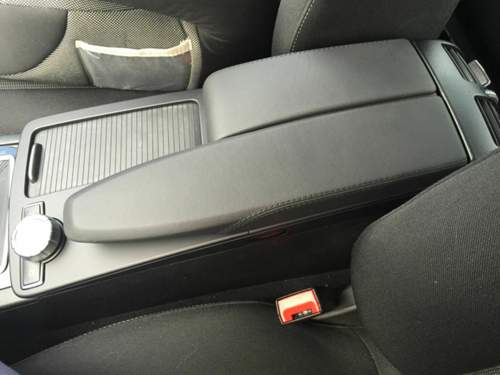

Die Nappa MAL ist drin. Sieht sehr edel aus. Bilder folgen.
An sich geht das Ganze ja recht einfach von statten. ABER... das Kabel des Schaltblocks ist wirklich so dämlich verlegt, dass man sich entweder beim Aus- und Einbau die Finger bricht oder man irgendwann auf die Idee kommen könnte, die Kabel einfach durchzuschneiden. Ich habe sie letzten Endes aus der Buchse rausgerannt, vorher markiert und dann die Kabel ausgefädelt. Anschliessend wieder eingefädelt, wobei ich den verdeckten Kabelkanal nicht mehr erwischt habe und es schliesslich im Leerraum der Schaltkulisse herum geführt habe. Klappt aber alles exzellent.
Anbei das Bild der eingebauten MAL.
Wer einen W/S204 MoPf hat benötigt übrigens nur die Deckeleinheit, die Abdeckung ist im MoPf bereits die passende. Im VorMopF könnte es möglich sein, dass man die benötigt. Werde das heute noch mal prüfen wenn mein Grüner wieder auf dem Hof steht.
Img-0922
sieht sehr gut aus...
Fühlt sich auch besser an.
