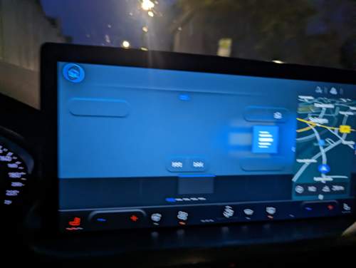

Hat denn mittlerweile überhaupt schon jemand hier ein Sync 4 Update erhalten, via WLAN oder auch über die verbaute Sim?
Ich dachte zwischendurch, es hätte sich etwas aktualisiert, aber war letztendlich immer noch selbige Software wie bei Auslieferung 11/22. Ist halt etwas unverständlich, warum Ford so lange wartet, wenn später produzierte Modelle schon neuere Versionen haben und die verbaute Software derart Probleme hat, wie auch bei anderen wie @robi10101298. Die Abstürze sind einfach sehr nervig und werden gefühlt häufiger. Im Schnitt so jeder 5 - 10 Start kommen merkwürdige Zeichen oder auch gar keine Zeichen. Man kann dann nichts mehr machen, bis Motorstopp und Neustart nach ~1 Minute. Angefügtes Bild von heute.

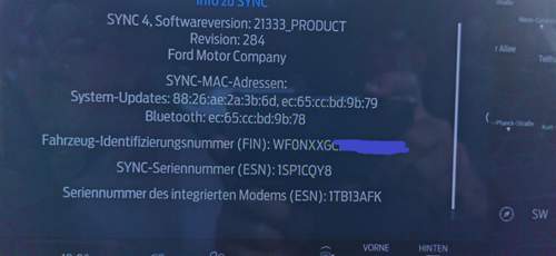

Dann hattest Du von Anfang an schon eine neuere Software Version aufgespielt und du (vermutlich) auch andere Hardware hast. Ich schätze dann mal, dass Sync 4 Updates also verteilt werden, aber alle die noch die soft
21333_Product Revision 284 (wie bei mir, robi etc) haben gehen erstmal leer aus. Kamen die Aktualisierungen bei dir während der Fahrt oder abgestellt über WLAN?
Werde dann demnächst mal beim Händler nachfragen, ob für die (vermutlich) alten Hardware Revisionen ein manuelles Update möglich ist. Wahrscheinlich bekomme ich aber eine ähnliche Antwort wie robi10101298 beim Händler.

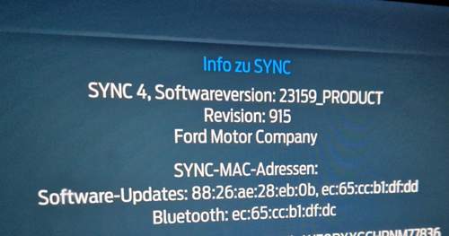

For me it's not running smoothly that version. I asked ford to push me the 22300 update but they refused.
Also, I have a lot of lag in android auto and I don't know what to do...On sync3 I have no issues with running android auto.

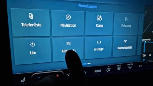

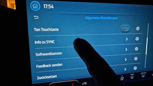

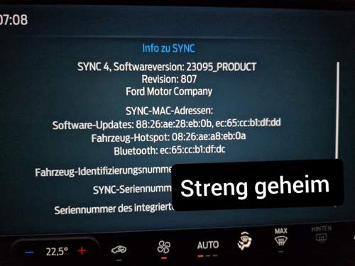

Kannst Du mir bitte sagen, wo sich genau die Kachel befindet, welche Du als Screenshot beigefügt hast? Ich habe bei mir bisher nirgends was mit MAC Adressen usw. gefunden...
@Thomas Rapold schrieb am 14. November 2023 um 15:22:11 Uhr:
Danke Dir für Deine Antwort.
Hier für dich wo du das findest.
Ich habe heute das erste Update bekommen.
Ich musste nichts suchen, es wurde direkt angezeigt.
