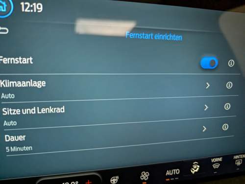

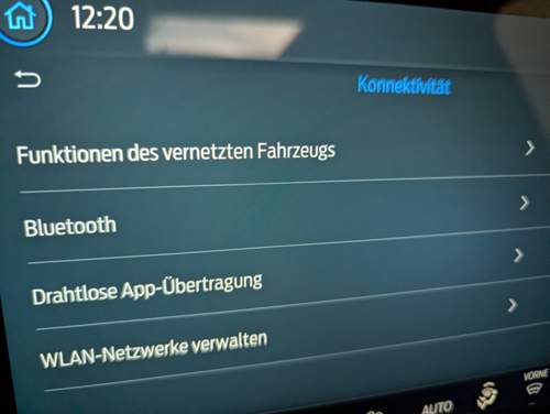

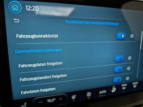

Also bei mir uns Sync 4 funktioniert alles via fordpass App. Also Fernstart und öffnen/schließen.
Hast du im sync4 auch alles aktiviert? Siehe bilder
Danke dir für die Bilder 🙂
Hmm, seltsam...eigentlich habe ich das alles gesehen und aktiviert aber ich prüfe das gleich noch mal zur Sicherheit...
@DJSclumpf schrieb am 26. Juli 2024 um 12:22:29 Uhr:
Wie vermutet ist alles genau so wie auf deinen Bildern eingestellt und trotzdem klappt es nicht 😕
