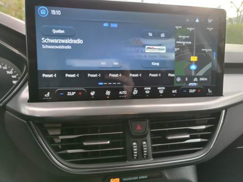

Hatte heute plötzlich keine Sendernamen mehr, stand überall nur noch "preset" auf meinen 30 abgespeicherten Sendern. Wenn ich aber irgendwo "preset" drückte kam auch der Sender, welchen ich an der Position hinterlegt hatte.
Wo ich vom einkaufen zurückkam, war alles wieder normal. Ist das schon jemanden passiert?
Erinnert mich bisschen an Sync 3, da waren hin- und wieder alle gespeicherten Sender ganz weg.

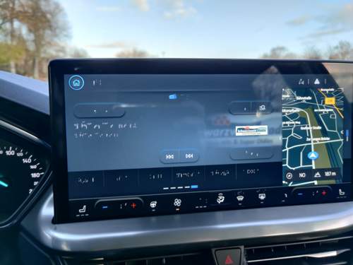

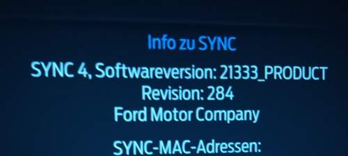

Hatte jetzt das 3. mal "Hieroglyphen", wie auf dem Bild zu erkennen ist. Als wenn die Schriftart nicht geladen werden konnte? Nach Neustart alles wieder normal. Habt Ihr die gleiche Softwareversiin am laufen?21333_Product Revision 284
Sicher der Nachteil gegenüber Sync 3, dass alles online läuft und somit auch (zumindest nicht so einfach) das einspielen älterer Software schwierig wird.
Hieroglyphen
I have the same 21333_Product Revision 284 and didn't receive any update since Sep 2022 when I picked up my car...I have random freezes and random reboots, but overall, seems to be much faster compared to Sync3

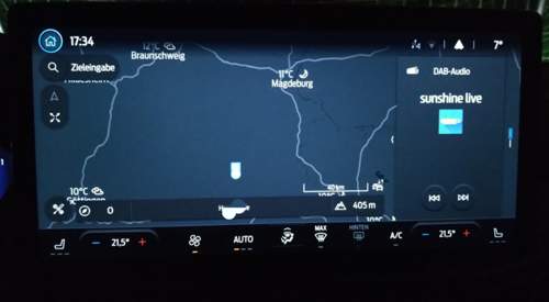

Umso besser @BenSeck, wenn es bei Dir stabil läuft mit selbiger Software Version. Aber hängt ja von vielen Dingen ab. Vielleicht nutzt Du auch eher Streaming als DAB? Die Abstürze habe ich immer im DAB Modus.
Ich benutze z.B. bei meiner letzten Fahrt nach Bayern (500km) ausschließlich DAB und alles ist in Ordnung.

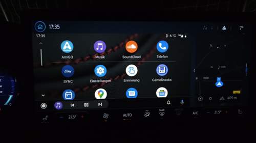

Ich nutze Android Auto ohne Kabelverbindung!
Klappt einwandfrei.
Man kann einstellen wie das Sync starten soll mit AA oder mit DAB oder USB
