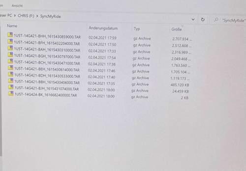

Und das heißt?
Wie sieht das denn bei dir aus? Bei mir sieht es so aus auf dem usb stick

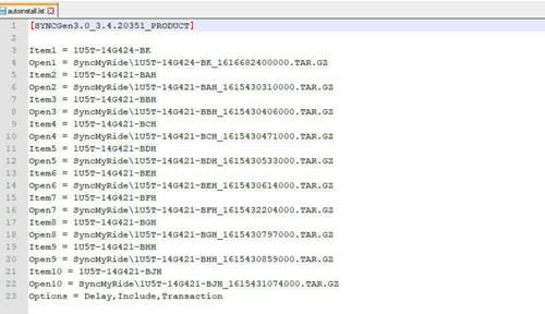

Vielleicht noch eine Sache (auch wenn es selbstverständlich ist) :
Wenn zuerst das Update auf 21020 eingespielt wird und danach die F10 (von MFF) muss das in der Autoinstall-Datei des Karten-Updates geändert werden.
(Ich überlege gerade, ob ich vielleicht weniger Probleme gehabt hätte, wenn ich erst die F10-Karte und danach das 21020-Update installiert hätte)
Hallo
Ja sieht so aus als das da eine falsche Bezeichnung in der Autoinstall.Ist Datei ist. Dort steht das an erster Stelle:
[SYNCGen3.0_3.4.20351_PRODUCT]
Obwohl man doch davor das 21020 Update gemacht hat, und die F10 auch mit dieser Versionsnr angezeigt wird...
Da sollte doch auch 21020 stehen, oder!
F10-autoinstall-eintrag
