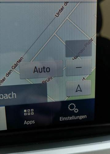

Frage: Ist diese "Auto Zoom" Funktion beim Navigieren schon immer vorhanden gewesen oder erst ab F10
@Fahrer071964 schrieb am 4. April 2021 um 14:53:31 Uhr:
Die war bei mir schon immer da
