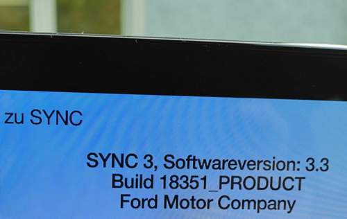

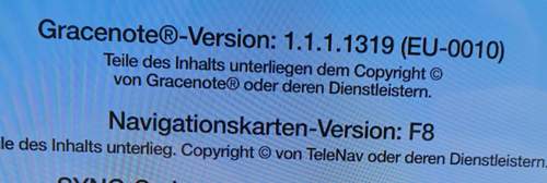

Habe gerade geguckt bei meinem am 11.04.19 gebautem Focus ist auch das aktuelle drauf.
Sync 3.3 Build 18351
Karte F8
Hier noch nen kleiner Beweis :-)
3.3 build 18351
F8
