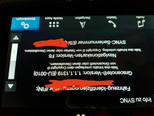

Beim Focus gibt es mittlerweile Kartenmaterial F8!

Habe letzten Donnerstag meinen neuen FoFo bekommen da ist F8 installiert !

Bitte nicht persönlich nehmen aber ich glaube es erst, wenn du uns ein Screenshot zeigst. 😉
Es ist eher ein Glaubensproblem Ford gegenüber

Wusste genau das sowas kommt! Ist auf dem Kopf auch ok?
Sync 3.3 Build 18351 zur Vollständigkeit!
