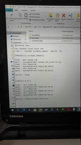

@der_ich schrieb am 13. Oktober 2020 um 16:11:13 Uhr:
Bei Item1 steht schon korrekt was upgedatet wird, oder auch nicht 😉, da gab es Änderungen.
Versuche mal folgende Zeile
Item1 = JR3T-14G22-BE
Was mich nur wundert, warum zeigt deine autoinstall.lst keine Endung an?
Okay werden dann bei Item1= Navi Voice Pack weg machen und
Item1 = JR3T-14G22-BE hinschreiben und versuche es dann nochmal.
So hab es versucht hoffe hatte das richtig verstanden kommt der gleiche Fehler.
Vielleicht ist es auch falsch die F9 Voice zu laden kopiere grad noch mal die komplette F8 mit geänderten Items .. Wenn das nicht geht dann gib ich auf 😁

@Toni-Active schrieb am 13. Oktober 2020 um 16:47:39 Uhr:
@der_ich evtl. ist sein Windows auf Standardeinstellung und unterdrückt nur die Dateiendung wie im Standard auch bei .txt etc
Die .MSA zeigt es ja auch an und die .lst ist ja keine Standardendung
Aber zuerst die Item 1, vielleicht war es das.

Falls du mich meinst hab die Item 1 geändert wie ich oben geschrieben hatte ohne erfolg kam der gleiche fehler LST_ERR05.
Was ist mit der .lst?
Ist die Dateiendung vorhanden oder nicht?
@der_ich schrieb am 13. Oktober 2020 um 20:36:32 Uhr:
@sirchelios88 schrieb am 13. Oktober 2020 um 20:10:54 Uhr:
Nein da steht nur Autoinstall Kann ich da einfach .Ist hinterschreiben und es nochmal probieren?
