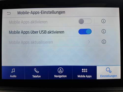

In den Einstellungen unter "Mobile Apps" ist bei mir die Option "Mobile Apps aktivieren" ausgegraut. Ich bin mir jetzt auch nicht sicher, ob das schon unter Sync 3.3 so war. Siehe Foto.
Wie ist es bei euch? Und wenn es bei euch aktiviert ist: Wie mache ich das?

@Invio1 schrieb am 6. Oktober 2020 um 16:49:10 Uhr:
Mal eine andere Frage:
Bei mir lässt sich alles ein und ausschalten, ist denn ein Handy verbunden?
Eventuell liegt es an einer fehlenden internetverbindung, hatte ohne Koppelung des Handys kein Live Traffic, obwohl ich alle modems im Auto habe.

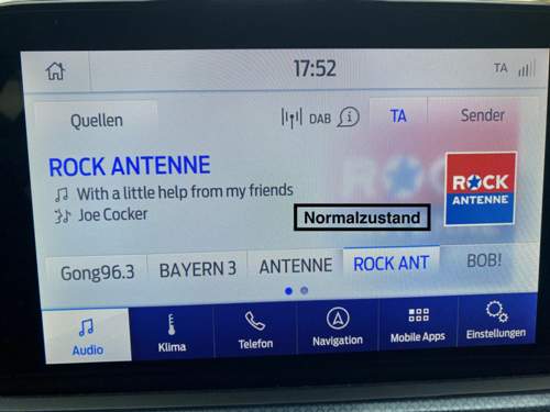

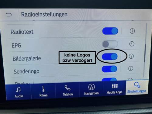

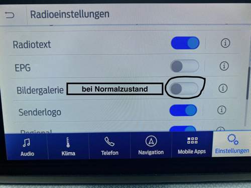

Hallo an alle die Probleme mit den Senderlogos (gar keine oder zeitverzögert) haben.
Ich habe in den Radioeinstellungen rumgespielt und bei den DAB Sendern ist mir folgendes aufgefallen.
Vielleicht hilft das den ein oder anderen.
Im Normalzustand werden mir die Logos sofort angezeigt.
In den Radioeinstellungen gibt es einen Punkt (nur bei DAB Sendern) "Bildergalerie".
Ist der eingeschaltet dann kommt je nach eingestellten Sender entweder gar kein Logo oder mit einer gewissen Verzögerung das Radio Logo bzw ein Bild des Interpreten.
Schalte ich die Bildergalerie wieder aus habe ich sofort meine Logos wieder.
Habs in den Fotos dokumentiert.

Diese Funktion mit der "Bildergalerie" ist ein "neue" Feature von DAB. Hier werden dann anstelle von den Sender-Logos eben zum Beispiel die Cover des aktuellen Songs angezeigt. Diese werden aber mit über den Stream des DAB-Senders übertragen und können somit auch mit einer gewissen Verzögerung angezeigt werden wenn die Datenverbindung entsprechend schwach oder gar lückenhaft (in Großstädten zum Beispiel wo relativ viel Funkschatten auftritt) ist. Da hat dann, denke ich mal, der Audiodatenstrom in der Dekodierung Vorrang vor den Bildern. Und dann kommt vielleicht noch dazu, das diese Metadaten vielleicht nicht bei jedem Song übertragen werden und Sync deshalb erst wartet und "lauscht" ob da noch eventuell entsprechende Daten ankommen oder nicht und dann dementsprechend entscheidet was angezeigt wird.
