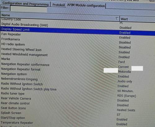

Servus,
hatte das gleiche Problem.
Du musst nur den Modem Typ mit Forscan ändern.
Bei war es von Intel zu Motorola. Dann wird die Distanz im Bordcomputer wieder korrekt angezeigt.
Siehe Foto.
PS: Habe gestern noch die Geschwindigkeitsanzeig auf den Navikarten freigeschalten.
Das hatte ich vermisst.
@wheel14 schrieb am 17. Dezember 2019 um 07:01:02 Uhr:
Guten Morgen,
kurze Rückmeldung. Nachdem ich gestern wieder das APIM in der ASBuilt wieder mit den Standartwerten gefüllt habe, stimmt auch wieder die Entfernungsanzeige im Kombiinstrument. 🙂 Jetzt muss ich es nur noch schaffen, die Klima in Sync einzufügen, so das die Werte weiterhin korrekt angezeigt werden. 😁
Img-20191217-191429-resized-20191218-013632177-kopie
@Acceptudo schrieb am 18. Dezember 2019 um 13:40:13 Uhr:
Servus,
Siehe Foto.
Hallo, welcher Punkt ist das denn mit der Geschwindigkeitsanzeige auf der Navikarte?
@wheel14 schrieb am 18. Dezember 2019 um 13:45:51 Uhr:
Servus,
Siehe Foto.
Ich habe bei dem Punkt "Display Speed Image" (bei dem gleichen Reiter wie auf dem Foto) mal auf Disabled gesetzt (Dann steht was dabei von Traffic Sign Recognition) und auf write. Habe aber im Nachgang gemerkt, dass ich im Cockpit nur eine Aussparung habe. Sprich nur für Speed. Dann habe ich es rückgängig gemacht. Danach war plötzlich die Geschwindigkeitsanzeige in der Navikarte vorhanden... Frag mich nicht warum. ist aber da.
Ok danke, dann schaue ich mal...
